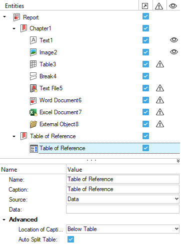

注: Reportでは、セッションに1つのみのTable of Referenceを追加できます。 - Table of Referenceが追加されると、Table of Referenceという名のチャプターがツリーに追加されます。また、Table of Referenceという名のテーブルエンティティがその下に追加されます。
- 以下は、Tableエンティティに関連したプロパティです。
図 1.- Name
- 参照テーブルエンティティの名前プロパティを編集します。
- Caption
- テーブルエンティティのキャプションを指定します。このキャプションは、エクスポートされたドキュメントレポート内に表示されます。
- Source
- テーブルエンティティのデータ入力タイプを選択します。利用可能なオプションは次のとおりです。
- Data
- External CSV/XLSX
- TableViewウィンドウ
- HyperMesh Table
- Matrixブラウザ Table
- Advanced
- Location of Caption
- リストからキャプションの位置を選択します。これらは、Microsoft Word内の標準位置です。テーブルキャプションの位置は以下が可能です:
図 2. - Auto Split Table
- スライドまたはページで空いている領域に基づいてテーブルを自動的に分割する機能を提供します。
