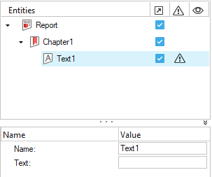

図 1. - NameとText(入力テキスト)は関連付けされたプロパティです。注: Nameは名称のプロパティであり、エクスポートされたレポートにキャプションやその他の情報を追加はしません。
図 2. - テキストアイテムの名前プロパティを変更でき、それがツリーでも更新されます。

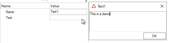

- プロパティエリアでTextをクリックします。これで、テキスト入力オプションがアクティブになります。
(テキスト入力ボタン)をクリックし、Text Entityウィンドウを開きます。必要なテキストコンテンツをText Entityウィンドウに入力し、OKをクリックします。
入力されたテキストは、テキストパラグラフとしてレポート内にエクスポートされます。

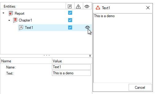

図 3.- エンティティ内に入力されたテキストを確認するには、テキストエンティティに対し、Preview、
をクリックします。Text Entityウィンドウが表示されます。これは表示のみのウィンドウであり、編集することはできません。
図 4. - テキストプレビューウィンドウを閉じるには、Cancelをクリックします。
