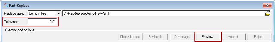

  3. Toleranceフィールドで、ターゲットパートとモデル間の結合やその他の参照を再確立するための最も近い節点と要素の検索するための値を入力します。
    デフォルトトレランスは0.01に設定されています。
    図 1.

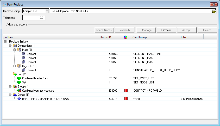

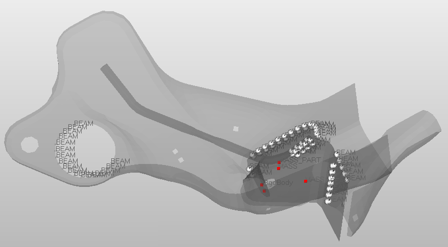

  5. Previewをクリックし、ターゲットパートの再結合のステータスをモデルに表示します。
    ヒント: トレランスを変更する場合は、Previewをクリックし、変更の影響を調査してからそれを受け入れます。
    図 2.

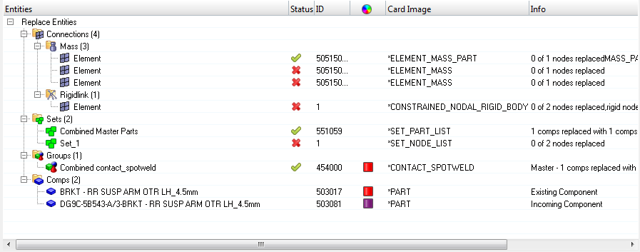

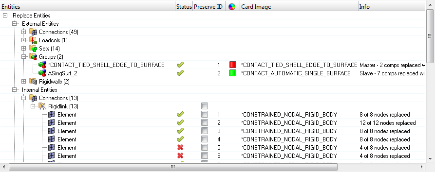

  6. 結合を表示するには、Check Nodesをクリックします。
    Statusカラムとグラフィックス領域に結果が表示されます。
    図 3.

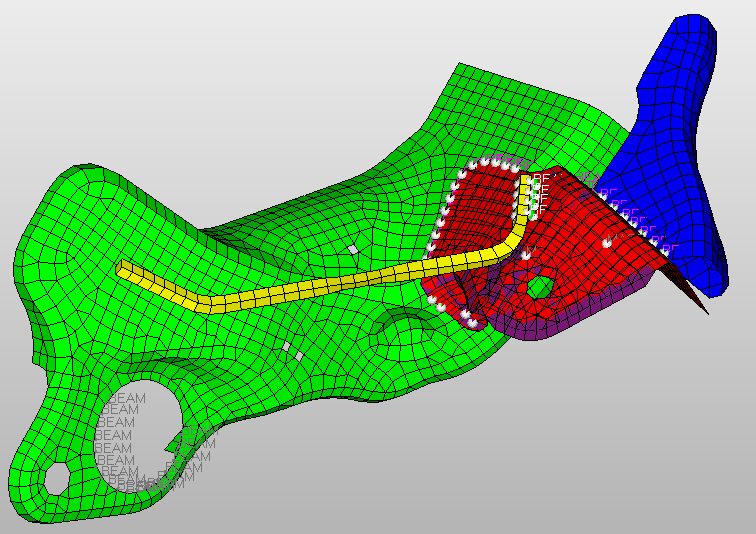

    グラフィックス領域では、結合が正しく設定されている箇所は白でハイライト表示、問題のある箇所は赤でハイライト表示されます。
    図 4.

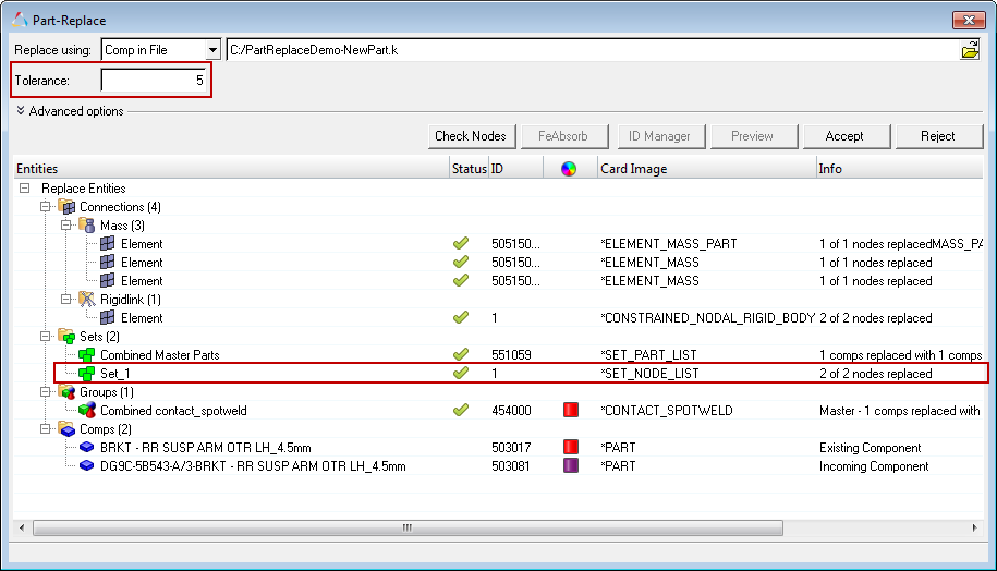

  7. ターゲットパートのトレランスを調整してから、Previewを選択してそのステータスを確認します。
    このサンプルモデルでは、トレランスが5に変更され、すべての結合が再確立されます。
    図 5.
    図 6.
  8. トレランスを調整後、Acceptをクリックします。
    元のパートは削除され、新しいパートとモデルの結合が確定します。

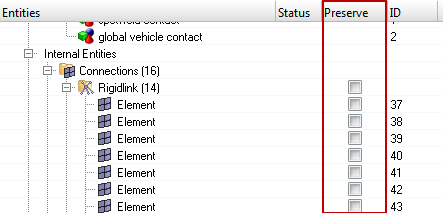

  5. オプション: パートの置換後も削除されないように内部エンティティを保持するには、Preserveカラムのチェックボックスを選択します。

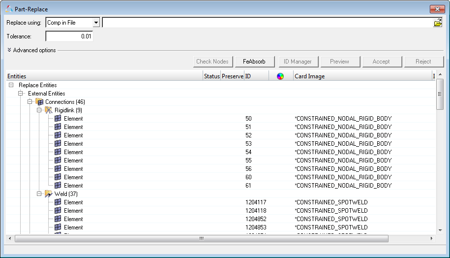

  6. オプション: preserveと指定された外部および内部結合は、パート置換時に自動的に保持されます。吸収されるコネクターを現在のインクルードファイルに移動するには、FeAbsorbをクリックします。

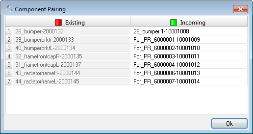

  8. Component Pairingダイアログでコンポーネントを手動で置き換える場合は、コンポーネントのペアリングを修正して、OKをクリックします。
    1. Incoming欄では、ペアリングを除去するのか新しいペアリングを追加するのかの選択、新しいペアリングの選択、または参照を置き換えるかどうかの選択を行います。
    2. 右クリックコンテキストメニューで表示されるのオプションでは、ペアのコンポーネントのレビュー、表示(すべて表示)、隔離、またはリセットを行います。
    図 9.

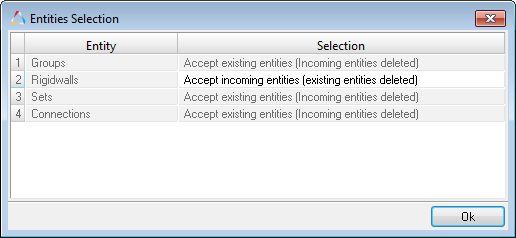

  9. Entities Selectionダイアログで、入ってくるエンティティと既存のエンティティの置換方法を指定して、OKをクリックします。
    • 受け入れ時に、内部エンティティをすべて削除するには、Accept incoming entities (existing entities deleted)を選択します。
    • 受け入れ時に、入ってくるエンティティをすべて削除するには、Accept existing entities (Incoming entities deleted)を選択します。
    • 受け入れ時に、既存のエンティティと入ってくるエンティティをどちらも保持するには、Merge existing and incoming entities (no entities deleted)を選択します。
    図 10.
