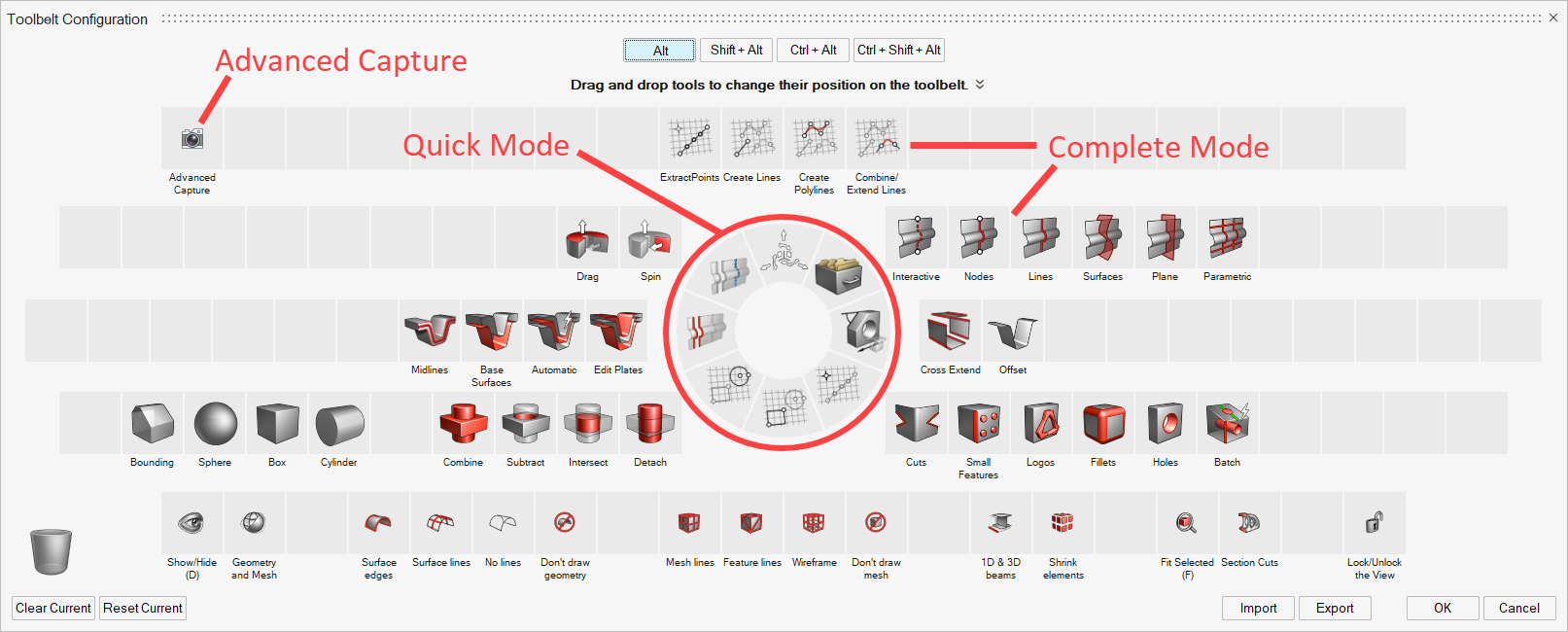

図 1. 設定モードのツールベルト

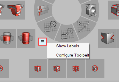

マウスの右ボタンをクリックして放すと、完全モードになります。完了モードに入った後でもう一度右クリックするか、をクリック してツールラベルを表示し、ツールベルトを設定します。
図 2.
設定モードでは、任意のリボンアイコンからツールベルトの4 ページにツールをドラッグアンドドロップできます。リボンアイテムからドロップダウンメニューを使用することで、2次レベルのリボンとアイコンを使用できます。
