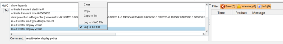

図 1.
HWCコンソールのコンテキストメニューには、下記のオプションが含まれます:
Copy
履歴からハイライト表示されたコマンドをコピーします。
Clear
コマンド履歴を破棄します。
Log to file
HWCログをオン / オフにします。

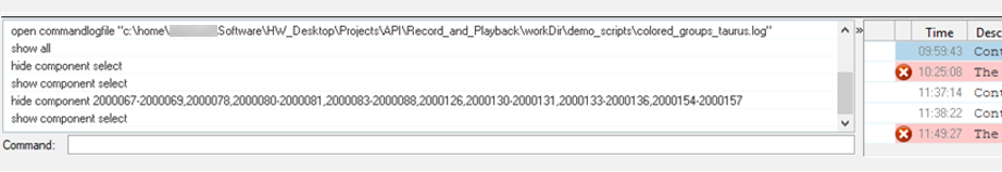

図 2.
