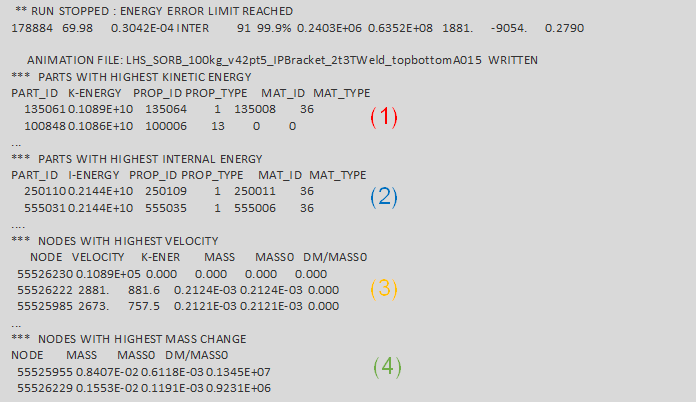

たとえば、以下のケースでは、_0001.outの最後に記載されている情報は、シミュレーションが停止する原因となったモデルの領域を理解しようとする際に非常に役立ちます。
ソルバーでは以下が報告されます:- 運動エネルギー(1)/内部エネルギー(2)が最も大きいパート
- 速度(3)/質量変化(4)が最も大きい節点

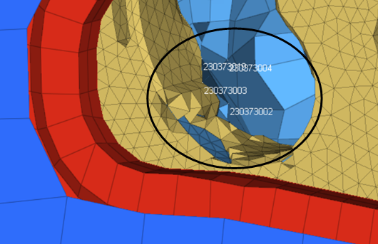

図 1.たとえば、以下のケースでは、シミュレーションがエラー終了で失敗する前に、次のメッセージが_0001.outに出力されることがあります:CYCLE TIME TIME-STEP ELEMENT ERROR I-ENERGY K-ENERGY T K-ENERGY R EXT-WORK MAS.ERR 62100 18.53 0.2985E-03 SOLID 230440718 -1.3% 0.3484E+05 0.1313E+06 109.7 1523. RUPTURE OF SOLID ELEMENT NUMBER 230025298 DELETE CONNECTION SOLID ELEMENT 110010956, ENERGY= 4.732011155E-05 RUPTURE OF SOLID ELEMENT NUMBER 230024559 **WARNING MINIMUM TIME STEP 0.5976E-05 IN INTERFACE NB 2300040(DTMIN= 0.1000E-04) SECONDARY NODES NB 230373002 230373019 MAIN NODES NB 230373003 230373004 DELETE SECONDARY LINE FROM INTERFACE
初期交差によって大きいひずみが発生し、最終的にエラー終了となります。

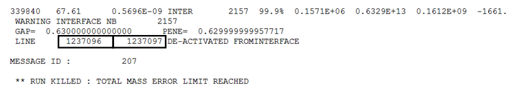

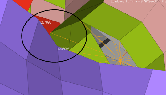

図 2.たとえば、以下のケースでは、剛体との接触が原因で、実行が強制終了され、ERROR終了となります。出力ファイルは以下のようになります:
図 3.
図 4.
