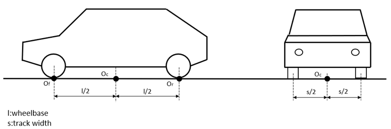

Manfred MitschkeとHenning Wallentowitz 1が提唱する空気力学の概念を以下に示します。
結果として生じる空気力と空力トルクは、4つのホイールの中心にある路面上に配置された基準点Ocに作用すると見なされます。
図 1.
Fa,x = cxL)*P(vr)
Fa,y = cyL)*P(vr)
Fa,z = czL)*P(vr)
Ma,x = cmxL)*l*P(vr)
Ma,y = cmyL)* l*P(vr)
Ma,z = cmzL)* l*P(vr)
ここで、ciは空力係数、τLは相対気流入射角、vrは結果として生じる速度、Pは動圧、およびlはホイールベースです。
上で定義した力とトルクの成分が適用される座標系は、Ocに配置され、車体に固定されます。

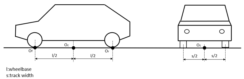

垂直力とピッチトルク
垂直力Fa,zとピッチトルクMa,yは、cz,fとcz,rを取り込む地表レベルにあるサスペンションの中心点OfとOrに作用する2つの垂直力に置き換えられます。
Fa,zf = cz,fL)*P(vr)
Fa,zr = cz,rL)*P(vr)
作用力は、4輪の中心とサスペンションの中心Of とOr 地面の高さにある路面上の基準点Oc にかかります。
図 3.
