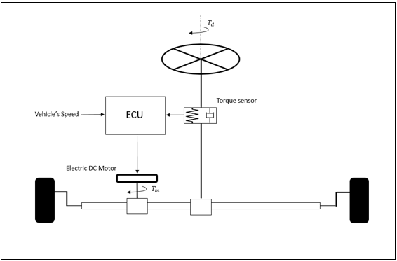

EPASの電子制御ユニットでは、運転者による操舵トルクと車両速度の関数として、必要なアシストトルクを計算します。運転者による操舵トルクは、ステアリングコラムに配置したトルクセンサーで測定します。
アシストモーターでステアリングギアを回し、必要な力を付加して、運転者に必要な操舵力を軽減します。
図 1.

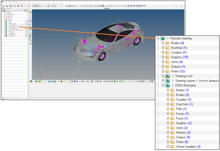

既存の車両モデルにEPASを搭載するには、前述したように次の3つのシステムを追加する必要があります:
  • 電気モーター
  • 電子制御ユニット
  • トルクセンサー

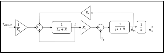

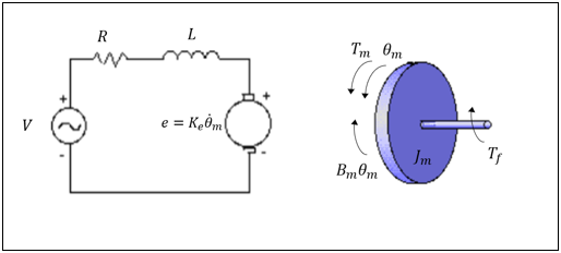

簡単な直流モーターは、次の2つの主要な動力学方程式で制御できます。
図 2.
はモーターの慣性定数と減衰定数、はモーターの電機子巻線のインダクタンスと抵抗、は電機子電流、はモーターの逆起電力定数とトルク定数、はモーターで発生する電磁トルクと、タイヤ力によってモーターシャフトに作用するカウンターバランストルクです。
モデル全体のブロック図は次のようになります。ここでの主な問題は、タイヤの横力によってピニオンに発生する反作用トルクの計算方法です。
図 3.

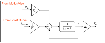

そのため、Twin Activateでモデル化したモーターの電気力学およびMotionView/MotionSolveモデルで使用しているモーターのピニオンによる分割モデル手法を使用し、これらをラックシステムに結合します。
  • Twin Activateのモーターパートでモーターの角速度を使用して逆起電力電圧を計算すると同時に、現在値のフィードバックを使用して、必要な電気トルクを出力します。
    図 4.

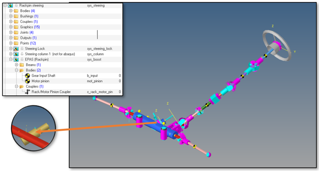

  • MotionViewのモーターパートは、モーターの慣性特性を表すボディ、およびパワーステアリングシステムと相互作用するラックボディによるラックアンドピニオンカプラーで構成されています。
    図 5.

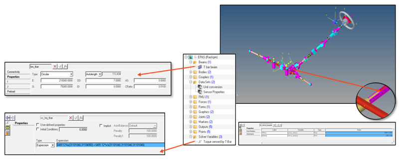

運転者の入力トルクは、ギア入力シャフトとピニオンを結合しているトーションバーによって測定します(他のステアリングシステムでは、それに相当するボディ)。このモデルでは、トルクセンサーをビーム要素としてモデル化するので、運転者による入力トルクは、このビーム要素のトルク出力になります。このビーム要素の剛性と減衰特性は、ビームのプロパティを使用して変更できます。
図 6.
トーションバーの剛性と減衰特性は、MotionViewモデルのビームのプロパティを使用して変更できます。

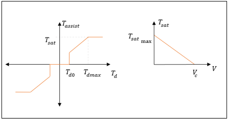

ブースト曲線のロジックを使用して、電気モーターで生成する必要があるアシストトルクを設定します。以下の図に示すように、アシストトルクは、では0で、以降は|Td|≧Tdmaxのときに得られるに達するまで線形に増加します。車両の安定性と制御性を維持するために、Tsatの値は車両の縦速度の増加に伴って線形に減少もします。運転者の入力トルクと車両の速度は、MotionViewで車両のモデルからのプラント出力変数です。
図 7.
ブースト曲線の各パラメータは、MotionViewモデルで変更することもできます。

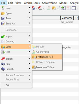

Update Modelユーティリティは、プロファイルMBD-Vehicle Dynamics Toolsを読み込み済みの場合にのみ使用できます。以下の手順に従い、このプロファイルを読み込んでユーティリティにアクセスします:
  1. メニューバーかFile > Load > Preference Fileを選択します。
    図 8.
  2. MBD-Vehicle Dynamics Toolsプロファイルを選択してLoadをクリックします。

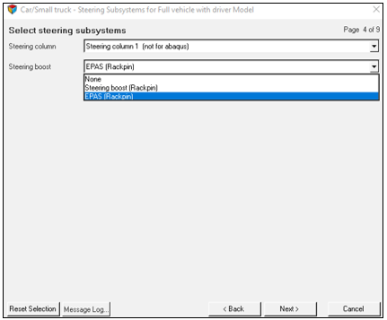

    3. プライマリーシステムで、パワーアシストステアリングシステムを追加するためには、ステアリングリンケージとしてRackpin steeringを選択する必要があります。
      図 11.
  5. ステアリングサブシステムでは、EPAS (Rackpin)がステアリングブースト方式として利用できるようになる予定です。
    図 12.
    その他、モデルシステムのオプションについては、ユーザーの皆様のご判断にお任せします。
    Assembly Wizardで所定の選択を完了すると、Altair DriverとElectric Power Assisted Steeringシステムを搭載したフルビークルモデルが得られます。

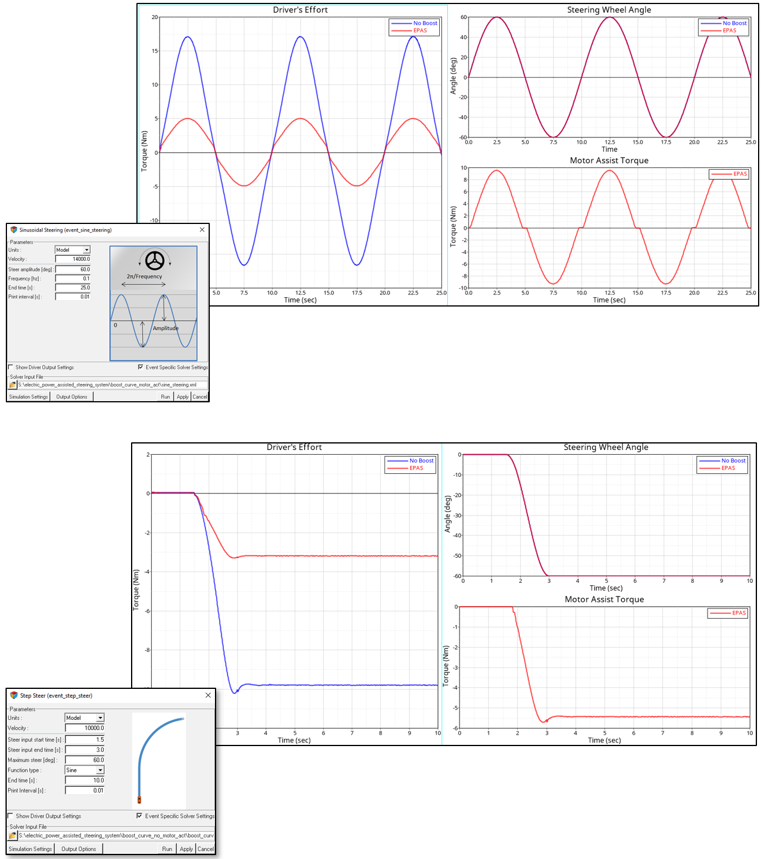

    Sinusoidal SteeringやStep Steerイベントなどのステアリング操作シミュレーションは、EPASシステムの挙動を理解するのに役立ちます。以下の図では、表示されたイベント設定について、これら2つのイベントを示し、全く同じ操作を行ったステアリングブーストシステムなしの車両と結果を比較しています。
    図 14.
