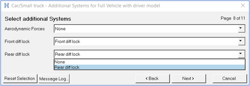

LSDは、Assembly Wizardを使用して車両モデルを構築するときに含めることができます。“Additional Systems for Full Vehicle with driver model”ページで、Front diff lockまたはRear diff lock(あるいは両方)を選択します。
図 1. 4WDコンフィギュレーションのデフロックの選択

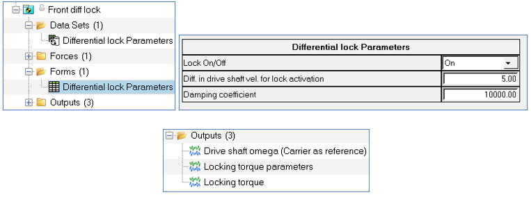

モデルを構築すると、それぞれのアクスルの駆動システムでデフロックシステムが作成されます。
図 2. 駆動システム内のデフロック

デフロックパラメータの操作を容易にするため、システムには値の編集に使用できるフォームが提供されています。結果のポスト処理中のプロットに出力を使用することもできます。
図 3. パラメータ編集と出力のインターフェース
