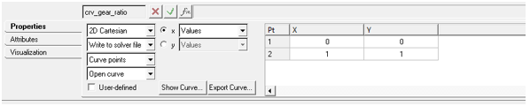

- ギア比カーブ: ギアボックスのギア比に関する情報を含むカーブ。このカーブは、マニュアルトランスミッションをモデル化するIC Engine Friction Clutch Powertrainとの整合性を維持するためのものです。線形トルクマップにはギア比が1つしか含まれていません。ギア0はニュートラルギアを意味しますが、ドライバーがギア0にシフトすることはないため、ギア比は重要ではありません。

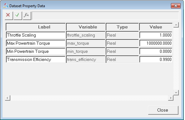

図 2. - パワートレインデータセット: パワートレインを定義するためのパラメータ。
ラベル デフォルト値 説明 Throttle Scaling 100 スロットルの変動: 0~100、0~1、または0~任意の値。 ドライバーは、この値を、Altair Driver File内のTHROTTLE_STANDARDブロックのSCALING_FACTORパラメータで指定された値で変更し、ドライバー出力とパワートレイン想定スロットル入力の整合性を維持します。

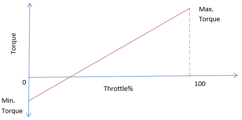

Max. Powertrain Torque 10e6 モデルの単位。 100%スロットルでのパワートレインからのトルク出力。
Min. Powertrain Torque 0.00 モデルの単位。 0%スロットルでのパワートレインからのトルク出力。
伝動効率 0.99 入力角速度 / (出力角速度*ギア比)。

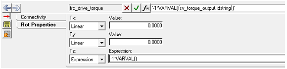

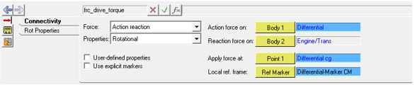

図 3. - 差動トルクまたは駆動トルク: パワートレインのトルク出力。
図 4.
図 5.Tz – 式 = ‘-1*VARVAL({トルク出力ソルバー変数IDstring})’
