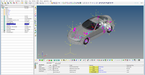

フルビークルモデルの電動パワートレインへのアクセス
- Fileメニューからを選択します。

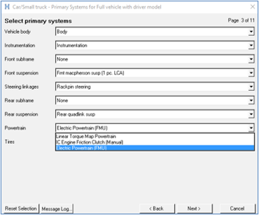

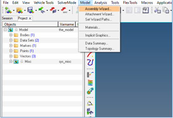

図 1. - ModelメニューからAssembly Wizardを選択します。

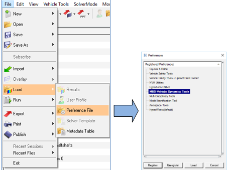

図 2. - Powertrainオプションドロップダウンメニューから、Electric Powertrain (FMU)を選択します。
図 3. - 車両構築プロセスが終了したら、電動パワートレイン(FMU)を使用したフルビークルがMotionViewに読み込まれます。
図 4.

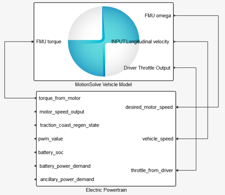

概略
概略を以下に示します:

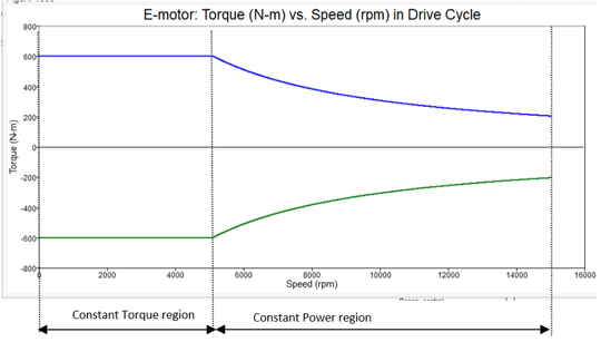

- 永久磁石同期モーター(PMSMモーター)
- PMSMモーターのごく単純なモデルはモーターの速度トルク特性を使用して定義されます。このモデルは、下の図に示すように、2つの境界で構成されます。境界は、モーターが供給可能な最大正トルクと最大負トルクを示しています。PMSMモーターの特性は、定トルク領域と定出力領域で構成されます。モーターは定格速度まで最大トルクを提供し、その後は最大出力を提供できます。

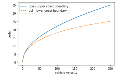

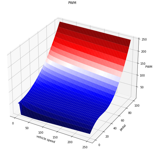

PWMルックアップテーブルは、車両速度とアクセルペダル入力からPWM値を計算するために使用されます。PWM値は0~250の範囲です。50の値は惰行に使用されます。つまり、この値では、モーターが出力するトルクは0です。PWM値が50を下回ると、モーターが発電機として機能し、回生モードに入ることを意味します。50を上回るPWM値は、モーターがトラクションに対して正のトルクを提供していることを意味します。惰行領域は、下の図に示すように、2つの境界で構成されます。
図 8.pcuより上の領域はトラクション領域で、下の境界(pcl)より下の領域は回生領域です。これらの境界間の惰行帯は車両速度と共に増加します。これは、車両速度が速いときにアクセルペダルの感度を下げるために行われます。これらのPWM値は、電圧値または要求トルク値にマップすることができます。3D PWM特性を下の図に示します。

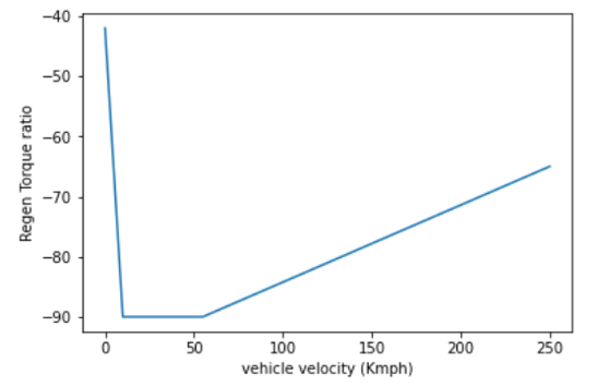

図 9.トルクルックアップテーブルは、入力としてPWM値とモーター速度を取得して、モーターのトルク要求を生成します。パワートレイン内の回生トルクは、通常のトラフィック状態での車両を制動するために使用できます。モーターは、都市での運転で1つのペダルだけを使用して車両を操作するのに十分な負のトルクを提供します。車両速度が速い場合は、回生トルクだけでは車両を停止させるのに十分ではないため、摩擦制動を使用する必要があります。このモデル内の回生トルク値は、下の図に示すように、車両速度に伴って変化します。
図 10.アクセルペダルを完全に解放した場合に停止状態を実現するには、車両速度が0で回生トルクを0に設定します。これは、PWMルックアップテーブルの1つ目のセルの値を惰行を意味する50に設定することによって行われます。

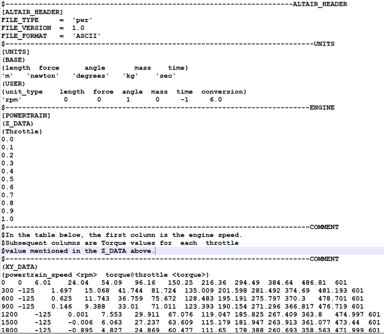

Varsub DLL名 Function Name シグネチャ Get Torque Given Throttle msautoutils POWERTRAIN_VARSUB `USER(6, {sa_powertrain_properties.idstring}, {arg_sv_driver_throttle_output.idstring}, {arg_gb_input_shaft_speed.idstring})`パワートレインプロパティデータセットInputs 説明 コメント Max Voltage 未使用 Motor Engine Efficiency 未使用 Rotor Inertia 値は、車両の他の回転パートに追加できます。 未使用 FMU Motor/Engine Property パワートレインの速度トルク特性が含まれています。ファイル拡張子は“.pwr”です。 .pwrファイルは、TeimOrbitフォーマットに基づきます。スロットルとモーター速度に基づくトルク値が含まれています。サンプルファイルを以下に示します:

- FMUパワートレインの入力はカスタマイズしてシステムを自由に変更できますが、ドライバイベントを正しくシミュレートするには、いくつかの入力と出力が存在する必要があります。図は、FMUパワートレインブロックの必要な入力と出力を示しています。パワートレインは、スロットル、トランスミッション入力シャフト速度、車両速度、および出力トルクを取得します。
図 12.結合 タイプ 説明 Units Desired Motor Speed FMUへの入力 変速機入力シャフト速度。 rad/s Vehicle Speed FMUへの入力 車両の縦速度。 mm/s Throttle from Driver FMUへの入力 ドライバからのアクセルペダルの入力。 0-1 Torque from Motor FMUからの出力 モーターからの出力トルク。 N-mm Motor Speed Output FMUからの出力 モーターシャフト速度。 rad/s Traction Coast Regen State FMUからの出力 パワートレインの動作モードを示す整数値。
-1はパワートレインが回生制動モードにあることを示し、0はパワートレインが惰行帯にあることを示し、1はモーターがトラクション領域で動作していることを示します。-1, 0, 1 PWM Value FMUからの出力 モーターに適用される電圧に変換可能なパルス幅変調値に相当します。 0-250 Battery SOC FMUからの出力 バッテリーの充電の状態。 0 -1 Battery Power Demand FMUからの出力 バッテリーへの電力要求。補助電力要求も含まれます。 W Ancillary Power Demand FMUからの出力 補助サービスによる電力要求。 W
