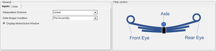

ツリーブラウザのGeneralオプションは、基本的な詳細情報を提供し、Helpセクションにモデル全体を表示します。これは、すべてのプロパティファイルに必要です。
図 1. Generalパネルセクション
Inputs
- Interpolation Scheme
- リーフプロファイルに必要な補間のタイプを定義します。
- Data Shape Condition
- Leaf Spring Builderは、2種類のプロファイル入力または形状状態からリーフスプリングを構築します。

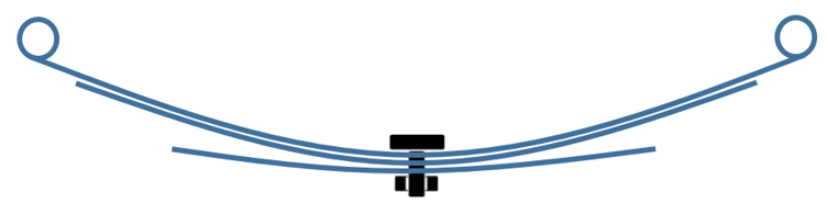

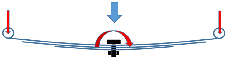

- Free Shape Condition:フリー形状状態では、リーフスプリングパックのアセンブリが作成されます。リーフスプリングは、ボルト中心を固定ジョイントとして表現して作成されます。このオプションの入力プロファイルは、リーフスタックと同じプロファイルになります。注: リーフパックはパックにアセンブリされていますが、車両には取り付けられていない、つまり車両重量で変形することはありません。

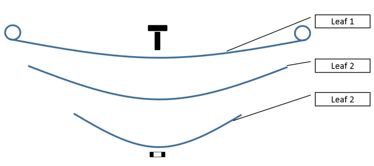

図 2. 自由位置にあるスプリング - Pre-Assembly:Pre-Assemblyには、各リーフごとに個別のリーフプロファイルがあります。これらの個別のリーフプロファイルは、組み立て荷重を伴って、ボルトで一緒に固定できます。下の図は、リーフのデータがどのように収集されるかを示しています。各リーフのフリー形状データが使用可能な場合は、このオプションを使用してリーフパックを作成することをお勧めします。

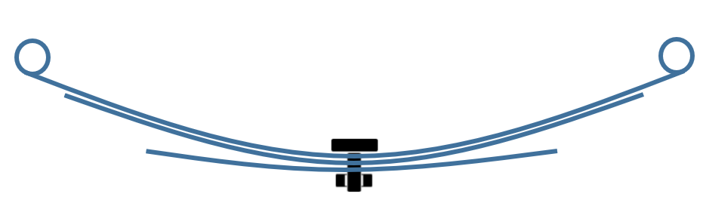

図 3. 組み立て前の状態にあるスプリング - Design Assembly:Design Assemblyでは、組み立てられ、荷重がかけられたリーフスプリングパックが生成されます。組み立てられたリーフスプリングパックは、実際の車両荷重がかかった状態で車両に取り付けられます。リーフスプリングは、ビーム要素に格納されているボルト(固定ジョイント)と設計荷重を使用して生成されます。このオプションの入力プロファイルが、ボルトで固定され、荷重がかけられたリーフスタックから抽出されるリーフプロファイルになります。詳細については、組付/ 載荷リーフスプリングをご参照ください。
図 4. 自由位置にあるスプリング
図 5. Design Assembly内のスプリング

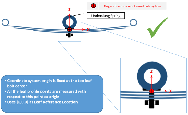

- フリー形状のリーフスプリングの測定

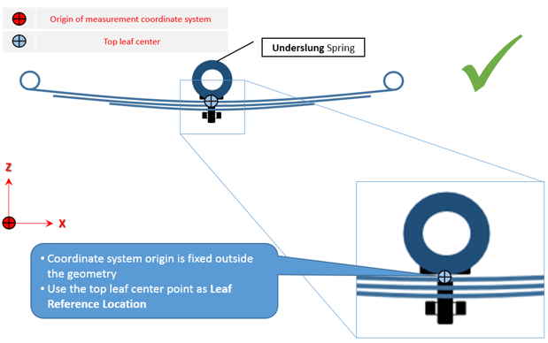

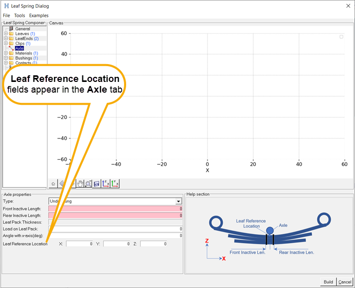

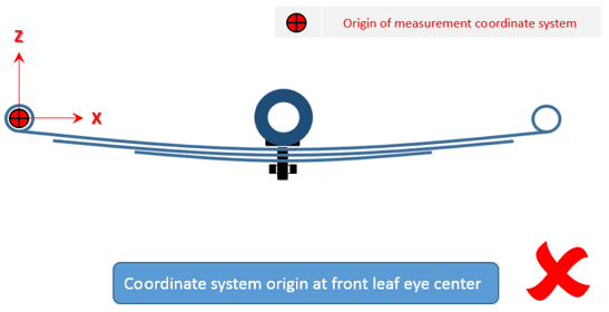

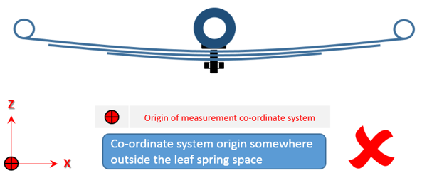

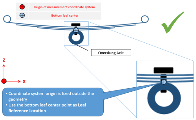

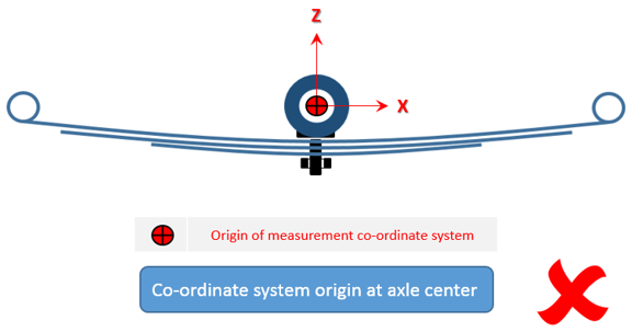

- フリー形状では、リーフがパックに組み立て済みになっていますが、車両には取り付けられていません。すべてのリーフがまとまって単一のユニットを形成します。この状態では、一貫した座標系でのみ測定を行う必要があります。また、Axleタブで正しいリーフ参照位置を入力する必要があります。この位置にリーフ参照マーカーが作成されます。
図 6. 車軸コンポーネントプロパティのリーフ参照位置

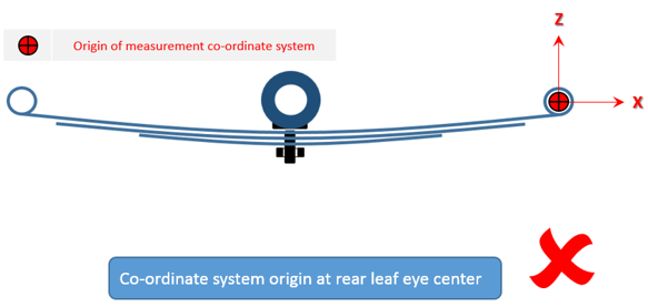

- 不適切な選択肢:
図 11. 不適切な選択肢-1
図 12. 不適切な選択肢-2
図 13. 不適切な選択肢-3
図 14. 不適切な選択肢-4

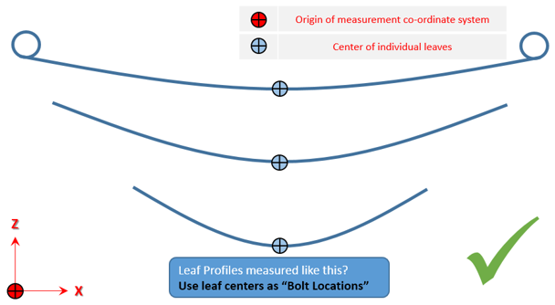

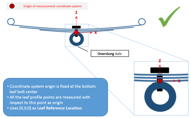

組み立て前の形状でのリーフスプリングの測定

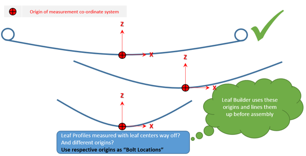

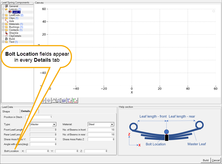

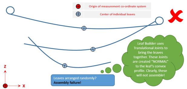

組み立て前の形状状態にある各リーフは独立したエンティティとして測定されます。すべてのリーフに共通する座標系を選択する必要があります。Leaf Builderは、組み立て前の形状状態でのボルト位置を追加の入力としてとります。この入力を使用して、共通の垂直軸上に各リーフが配置されたうえで、MotionSolveのシミュレーションでまとめてボルト締めされ、組み立て済みのリーフパックが作成されます。
図 15. リーフの詳細に表示されたBolt Location
- 適切な選択:
- 各リーフのボルト穴の軸が、他のすべてのリーフおよびZ軸平行になる必要があります。各リーフの垂直位置は、リーフどうしが接触しないように、組み立て中にMotionSolveによってオフセットされます。
図 16. 組み立て前の形状-1として適切な選択
図 17. 組み立て前の形状-2として適切な選択
図 18. 組み立て前の形状-3として適切な選択 - 不適切な選択:
図 19. 組み立て前の形状-1として不適切な選択肢
リーフ参照マーカー

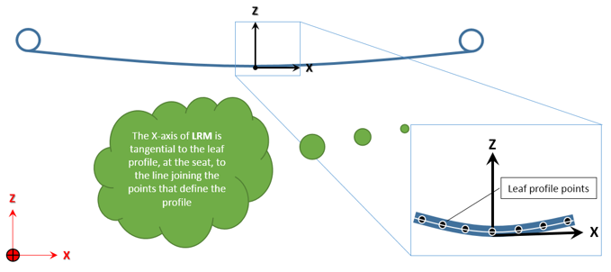

リーフ参照マーカー(以下LRM)は、MotionViewでリーフプロファイルのすべてのポイントが作成される座標系です。LRMの移動または方向変更だけで、リーフスプリングを移動または方向指定できます。
図 20. リーフ参照マーカーの位置
- フリー形状:ユーザーによる入力としてのリーフ基準位置、下吊式スプリングの一番上のリーフの中心、および上吊式スプリングの一番下のリーフの中心。
- 組み立て前の形状:下吊式スプリングの一番上のリーフのボルト位置と上吊式スプリングの一番下のリーフのボルト位置。
Leaf Builderでは、車軸の結合点としてリーフ参照マーカー原点の位置が使用されます。

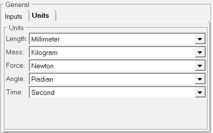

単位
図 21. General - Unitsタブ
リーフプロパティファイル(*lpf)の単位
$---------------------------------------------------------UNITS
[UNITS]
(BASE)
{LENGTH FORCE ANGLE MASS TIME}
MILLIMETER NEWTON RADIAN KILOGRAM SECOND
