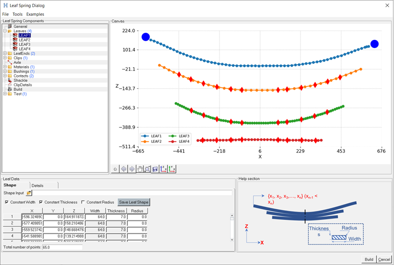

Leaf Spring Builderは、剛体、ビーム、および接触力を使用してリーフスプリングをモデル化するために使用します。リーフの数、リーフ形状、断面、材料プロパティ、接触プロパティ、シャックル長(スプリングにシャックルを使用している場合)、公称車軸荷重などに関する情報を入力して、サスペンションやフルビークルのモデルにインポートできるMDLシステム定義を作成できます。
モデルを構築するためにLeaf Spring Builderで入力して保存したデータは、リーフスプリングプロパティファイル形式でインポートできます。リーフスプリングモデルのリーフ形状、断面プロパティ、材料プロパティなどのコンポーネントを変更する必要がある場合は、Leaf Spring Builderでリーフプロパティファイル(.lpf)を開き、必要な変更を適用した後、新しいリーフスプリングシステム定義を構築します。

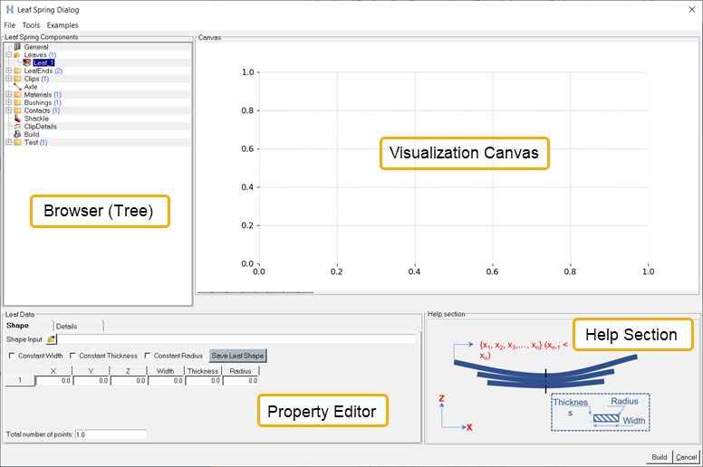

図 1. Leaf Springダイアログ

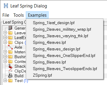

図 3. Toolsメニューのオプション - Examples
- 事前に構築されたリーフスプリングモデルの例が一覧表示されます。
図 4. Examplesメニューリスト
