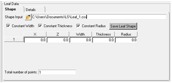

Shape
リーフの形状は、データを手動で表に入力するか、事前定義の.csvファイルをインポートすることによって定義できます。事前定義の.csvファイルをインポートすると、表のデータが更新され、対応するグラフィックスがCanvasセクションに表示されます。
X
リーフプロファイルのx座標を表します。
Z
リーフプロファイルのz座標を表します。
Width
リーフの幅を定義します。
ヒント: 幅が一定の場合は、最初の行にのみ該当の値を入力し、残りの行には0を入力する必要があります。
Thickness
リーフ厚を定義します。
ヒント: 厚みが一定の場合は、最初の行にのみ該当の値を入力し、残りの行には0を入力する必要があります。
Radius
側面フィレットの半径を定義します。
ヒント: 半径が一定の場合は、最初の行にのみ該当の値を入力し、残りの行には0を入力する必要があります。
Constant Width
リーフの全長にわたって同じ値にする場合、選択します。
Constant Thickness
Constant Radius
Save Leaf Shape
入力したリーフデータを.csvファイル形式で保存します。
図 2. Leaf Data - Shapeタブ

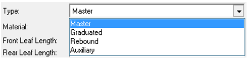

Type
リーフのタイプを定義します。
  • Master:スプリングアイを持つ、スプリングの一番上のリーフがMasterリーフです。
  • Graduated:残りのリーフは、Graduatedリーフと呼ばれ、その長さはさまざまです。
  • Rebound:Masterリーフの上に追加され、パックの一部になっているリーフがReboundリーフとして定義されます。
  • Auxiliary:通常、これらは、システムで特定のジャウンスが生じている場合に追加の剛性を提供するパックの一番下でモデル化されたヘルパーリーフです。
図 4. 使用可能なリーフタイプ

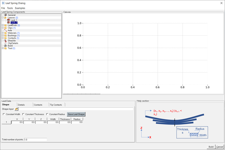

リーフスタックへの新しいリーフの追加(階段状リーフと補助リーフ)
Leavesコンポーネントに新しいリーフを追加できます。上側のリーフどうしを接触させるために必要なポイントを接触テーブルで定義する必要があります。
図 7. Leaves - Leaf Data

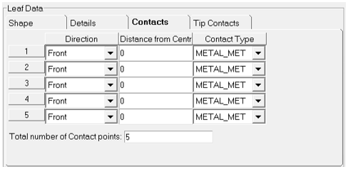

接触ポイント
上下のリーフは接触ポイントで互いに接触します。このセクションでは、接触ポイントの数を定義し、必要なデータをテーブルに入力します。
最初のリーフは、その上で押し上げるリーフがないため、接触ポイントがありません。
図 8. Leaf Data - Contactsタブ
Contact Number
フロント方向とリア方向で一意にする必要がある接触ポイントのシリアル番号を定義します。
Direction
中央のボルトからの接触の方向を定義します。
Distance from Center
フロント方向またはリア方向でリーフの長さに沿った、中央のボルトから接触までの距離を定義します。この場合、現在のリーフとその上のリーフの長さに注意する必要があります。
接触のタイプ
接触プロパティコンポーネントで定義した接触プロパティのラベルを定義します。
TeimOrbitファイル形式での表現方法の詳細については、リーフプロパティファイル(*lpf)の接触テーブルのセクションをご参照ください。

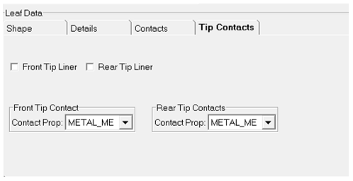

先端の接触

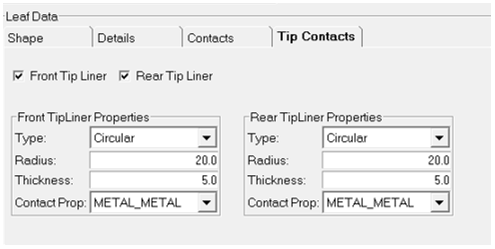

先端ライナー
先端ライナーは、通常、リーフエンドに存在します。先端ライナーは、スプリングの動作に影響します。これらはリーフ間摩擦の低減に使用します。ニーズに応じて、先端ライナーを配置する必要があります。先端ライナーは、要件に合わせて両端に配置することも、一方の端にのみ配置することもできます。
Circularタイプで使用するオプションについて以下で説明します。
Type
先端ライナーの形状を定義します。
Radius
先端ライナーの半径を定義します。
Thickness
先端ライナーの厚みを定義します。
Contact Properties
図 9. Leaf Data - Tip Linerの各オプションを‘Off’に設定したTip Contactsタブ
図 10. Leaf Data - Tip Linerの各オプションを‘On’に設定したTip Contactsタブ
