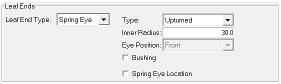

スプリングアイ

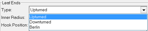

- Type
- スプリングアイのタイプを定義します。
図 3. スプリングアイで使用可能な選択肢- Upturned
図 4. - Downturned

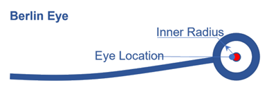

図 5. - Berlin
図 6.
- Upturned
- Inner Radius
- リーフエンドの半径を定義します。
- Eye Position
- リーフエンドのリア位置またはフロント位置を定義します。
- Bushing
- ブッシュオプションを選択することによって、新しいオプションEye Bushingが表示されます。Eye Bushingドロップダウンメニューには、Bushingコンポーネントで追加したすべてのブッシュが一覧表示されます。
図 7. リーフエンドのブッシュ選択 - Spring Eye Location
- リーフエンドの位置を定義します。形状状態に応じて、‘Leaf_Ref_Loc‘または‘BOLTLOCATION’を基準としたリアアイフックの中心を表します。注: 形状状態が‘PRE_ASSEMBLY’の場合は、‘MASTER’リーフの‘BOLTLOCATION’を基準として位置を定義する必要があります。

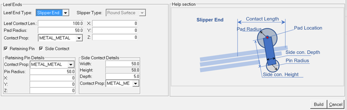

スリッパーエンド
従来のスプリングアイから脱却したリーフエンドに使用可能なもう1つのオプションがスリッパーエンドです。スリッパーエンドは、トレーラーのシャーシに溶接された‘ブラケット’または‘ハンガー’の中を、リーフスプリングの片端または両端がスライドする開放型リーフで構成されています。ブラケットの上面(接触パッド)は、要件に基づいてさまざまな形状にすることができます。
ここでは、円筒などのプリミティブな形状のデータを入力できます。より複雑な形状の場合は、プリミティブなスリッパーブラケットのグラフィックをMotionViewで詳細なグラフィックに置き換える必要があります。
図 9. Leaf Ends - Slipper Endタイプ
- Slipper Type (Round Surface)
- デフォルトでは、丸みがある形状のサーフェスタイプが使用されます。これは、円筒形状ピンを使用したスリッパーエンドです。
- Leaf Contact Len
- スリッパーエンドと接触するリーフサーフェス方向の概略長さを定義します。これは、スリッパーの中央位置を中心とします。
- Pad Radius
- 円筒スリッパーエンドの半径を定義します。
- X
- スリッパーエンド中央のX方向位置。
- Z
- スリッパーエンド中央のZ方向位置。
- Pin Radius
- 円筒ピンの半径を定義します。
- X
- 抜け止めピン中心のX方向位置。
- Z
- 抜け止めピン中心のZ方向位置。
- Width
- Y方向のブラケットの長さ。
- Height
- Z方向のブラケットの長さ。
- Depth
- X方向のブラケットの長さ。
