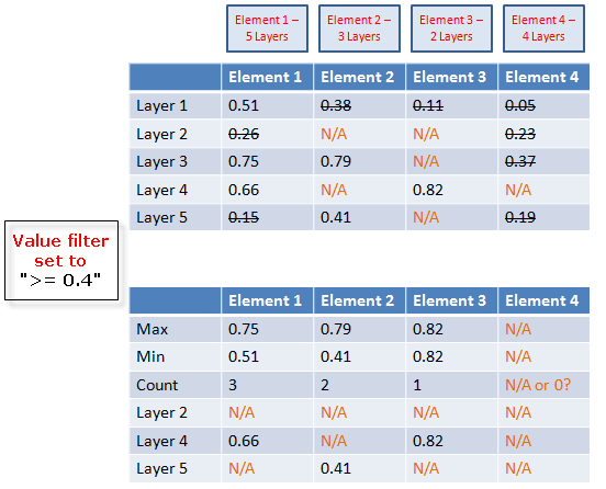

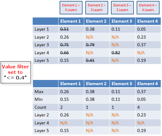

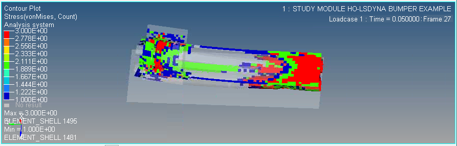

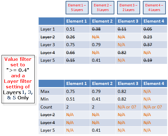

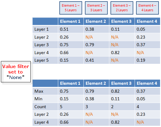

ContourパネルおよびIsoパネルのCount layersオプションを使用すると、各要素に含まれる層(レイヤー) / プライの数を計算して表示できます。

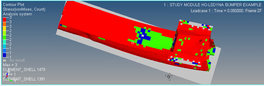

図 1. Countオプションがアクティブ化されたContourパネル
図 2. Countオプションが適用されたコンターの例
図 3. Countオプションおよびアイソ値が適用されたコンター / アイソの例
