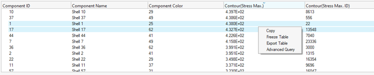

デフォルトでは、選択されたエンティティや結果プロットが表示されているかどうかに応じて、特定の列が表示されます。列ヘッダーを右クリックすることにより列を追加することができ、テーブルが新しいデータで自動的に更新されます。
クエリはライブで行われるように設計されているため、選択内容が更新されるとテーブルも更新されます。クエリテーブルをそのままの状態で維持し、選択内容に応じてテーブルが更新されないようにするには、右クリックで表示されるコンテキストメニューのオプションを使用してテーブルをロックできます。このコンテキストメニューには、選択した行のコピーやテーブル全体のExcelへのエクスポートなどの追加のオプションも用意されています。
