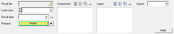

図 2. Build Plotsパネル
カーブまたはプロットの作成
QueryツールからPlotsツールをクリックします。
図 3.Build Plotsパネルが開きます。注: 現在読み込まれているモデルに関連した結果ファイルがResult file欄に表示されます。 - オプション:
