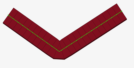

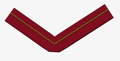

図 1. シームヘキサ溶接
シームヘキサ溶接は、Seamパネルで作成します。

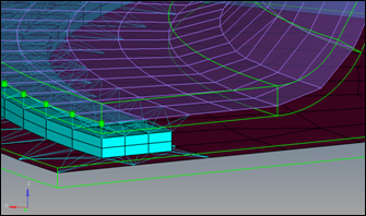

図 2.
OptiStructおよびNastranソルバーでは、HEXA節点とシェル節点が一致しない場所で、RBE3sを使用して、HEXA要素がシェルにつながれます。HEXA節点とシェル節点が一致する場合は、これらをつなぐのにRBE2sが使用されます。
このリアライゼーションタイプはシェルおよびソリッドの両方への使用が意図されています。

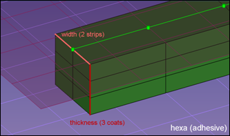

- ヘキサの長さが与えられたシームコネクターに沿ったテストポイントによって定義されます。これは、コネクター作成時にspacingまたはdensityによって決定されます。
- 1つのヘキサ要素の幅は帯の数に依存し、シーム方向に直角に計測されるシームのトータルの幅を決定します。
- 1つのヘキサ要素の厚みは指定されたcoatsの数と選択されたthicknessオプションによって決まります。

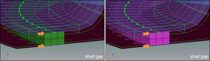

- shell gap
- シームは、2つのシェル間のギャップを完全、そして確実に埋めます。シェル板厚とオフセットは考慮されません。

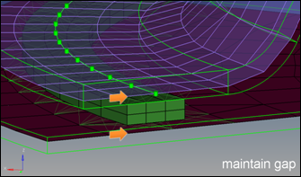

図 3. - maintain gap
- シームは、シェル間の中央に配置されます。シームの板厚は、シェル間のギャップの両側および指定されたギャップサイズにフィットするよう調整されます。シェル板厚とオフセットは考慮されません。

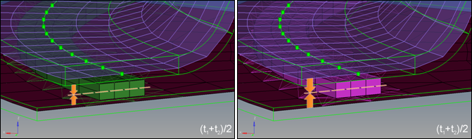

図 4. - (t1+t2)/2
- シームの板厚は両方のシェル板厚の平均から計算されます。左側の図では、オフセットおよび板厚が考慮され、その結果シームは空間ギャップの中間周辺に配置されています。右側の図では、シームはシェルの位置の中間周辺に配置されています。

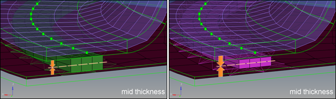

図 5. - midthickness
- 左側の図では、空間ギャップが決定されシームがそれを埋めています。右側の図では、シェルのトータルの距離から両側のシェルの板厚の半分を差し引いた値がシームの板厚として計算されています。

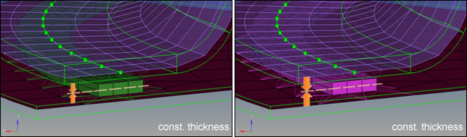

図 6. - const. thickness
- どちらの図においてもシームの板厚は、予め定義されています。左側は、シームは空間ギャップの中間位置周辺に配置、右側は2つのシェルの中間位置周辺に配置されています。

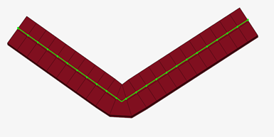

図 7.
