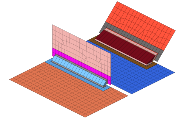

エンティティエディターにあるパラメータを使用して、熱の影響をうける領域の寸法を指定します。それぞれの熱の影響をうける領域(HAZ)の寸法およびプロパティは、個別に定義できます。
図 1.

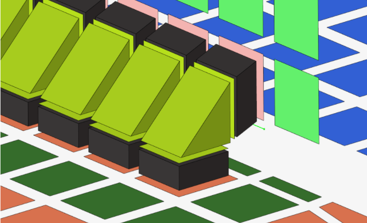

ヘキサ要素は、コア部分のペンタ要素への遷移に必要なシェル要素に接続されます。
図 2.
