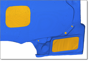

図 7. Gap Filled between Element Sets - Patch fillsは、部分的なエッジループをふさぐ際に選択します。ラッパーの前の手順としてギャップおよび穴をふさぎますが、この場合は、ラッパーに正しい入力を提供するために等角でないパッチが作成される可能性があります。
図 8. Partial Edge Loop
図 9. Partial Edge Loop Filled
図 10. Gaps and Holes
図 11. Gaps and Holes Filled (Non-Conformal Patch)

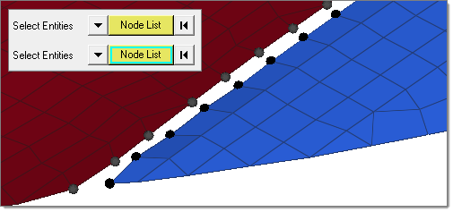

ギャップの場合は、1つ目のセレクターを使用してギャップの片側に沿ってエンティティを選択し、次に、2つ目のセレクターを使用してギャップの逆側に沿ってエンティティを選択します。注: 利用可能な選択オプションは、選択した”Fill Mode”によって異なります。
図 12. Node Lists to Detect the Gap -

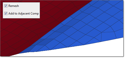

図 13. 隣接するコンポーネントでふさがれリメッシュされたギャップ
