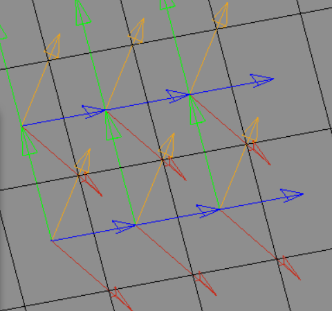

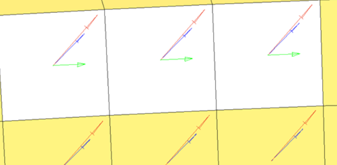

デフォルトでは、材料座標系は要素エッジのC1方向に揃えられます。C1は、要素の節点1から節点2に向かう方向です。材料座標系の表示に重ねて要素座標系を表示することができます。
図 4. . 青と緑の矢印は、要素座標系(xとy)を示し、赤と茶色の矢印は材料座標系(xとy)を示します。

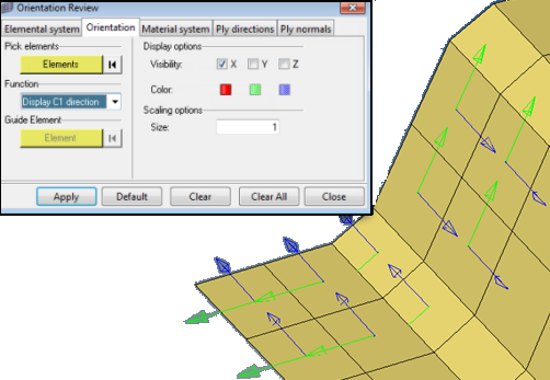

要素の向きは、要素コネクティビティにおける節点順によって決まります。これらは、C1、C2、C3、または要素座標系と呼ばれることがあります。
  1. 2Dリボンから Orientation Reviewツールをクリックします。
    図 7.
    Orientation Reviewダイアログが開きます。
  2. Orientationタブをクリックします。
  3. 要素セレクターを使用して、要素を選択します。
  4. 機能を選択します。
    • By elementを選択した場合、正しい向きを持つ要素を1つ選択します。
    • By edge_nodeを選択した場合、正しい向きを持つエッジ節点を選択します。
    • By Systemを選択した場合、正しい1、2、3方向を持つ座標系を選択します。
    • Vectorを選択した場合、ベクトル方向を選択します。
    • Align N1-N2 dirを選択した場合、選択方法をを選択します。
  5. 表示オプションを指定します。
  6. 適用をクリックして、要素の向きを表示します。
選択されたエンティティの向きまたは方向によって残りの要素の方向が決まります。

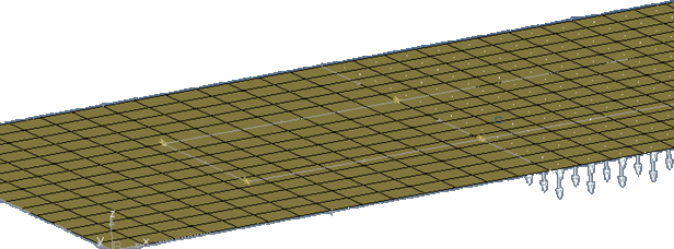

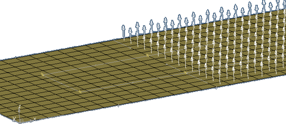

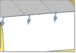

図 8. 2D要素の法線の表示と反転.
図 9. Reverse Normals. 選択済みの要素の法線表示中にその向きを反転。

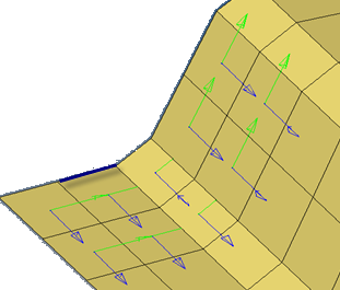

図 10. C1、C2、C3方向. これは、節点により決まる要素向きを表示。C1は、要素のコネクティビティ順に基づき要素の節点1から節点2に向かう方向。
図 11. 節点の並べ替え. 2D四角形要素のC1方向を揃えます。C1方向を表示すると、いくつかの要素の向きが揃っていないことが分かります(前の図)。参照要素となるガイド要素を選択し、その他の要素の節点コネクティビティを変更してC1方向を揃えます。

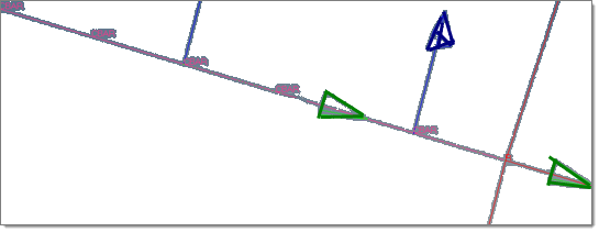

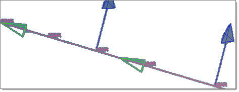

図 12. 1D要素の方向反転. この機能は、1D要素のX方向(節点1から節点2)を反転させます。上の図は、要素の反転前のイメージ。
図 13. 要素の反転後

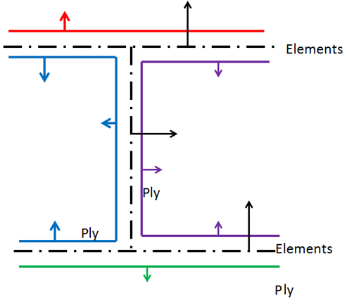

プライ法線が一致しない場合に、どの要素のどのプライ角度を反転する必要があるかを指定することができます。
CADベースのプライ角度と向きは解析ソルバーの要素材料系を参照して変換されます。多くの場合、CADからのプライ法線に一致するように要素法線を修正することができます。下の図に示すよう、プライ法線に要素法線を揃えることができないことがあります。このような場合、要素法線を変更せずに要素法線を参照してプライ角度を変更する必要があります。たとえば、要素法線とプライ法線が逆向きの場合+45度のプライはー45度のプライになります。
図 14.
図 15. . このプライ法線は要素法線と一致していません。
