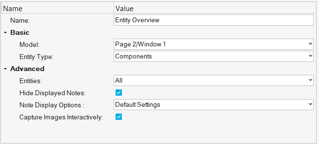

  2. 以下は、Entity Overviewモジュールに関連したプロパティです。
    図 1.
    Name
    Entity Overviewモジュールの名前を指定します。
    Basic
    Model
    セッションから、必要なページまたはウィンドウを選択します。
    注: 注釈の作成はHyperViewでのみ可能であるため、HyperViewのページとウィンドウはドロップダウンメニューで選ぶことができます。

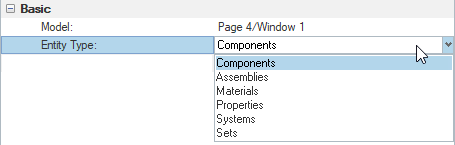

    Entity Type
    概要を必要とするエンティティのタイプを選択します。
    図 2.

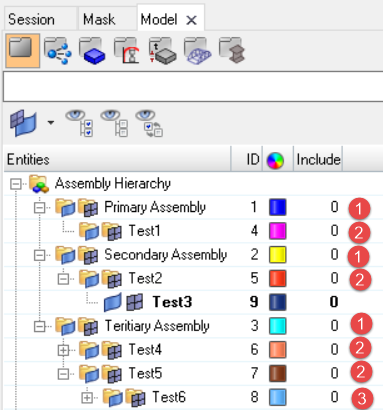

    • アセンブリの場合、キャプチャーされるべきアセンブリのレベルを入力します。
      図 3.
      注: モデルのアセンブリの階層に基づき、モデル内に存在するアセンブリのレベル数が入力されます。たとえば、
      図 4.
    • MaterialsとPropertiesにモデルファイルと結果ファイルをインポートし、Result-MathテンプレートドロップダウンからAdvancedを選択します。
      図 5.
    • Setの場合、セットタイプを指定します。
      図 6.
      • SETS ID POOL:標準のHyperView機能を使用して作成するセット。たとえば1D、2D、3Dおよびオーファン節点セット。
      • User Set:ユーザーが作成するセット。これらのセットには、要素セット、節点セットまたはコンポーネントセットを含めることができます。
    Advanced
    Entities
    このモジュールを実行するために必要なエンティティを選択します。
    図 7.
    • All:モデルに存在するすべてのエンティティを選択します。
    • Displayed:ページまたはウィンドウに表示されているエンティティのみを選択します。
    Hide Displayed Notes
    現在表示されている注釈を非表示にするには、このチェックボックスをオンにします。このモジュールの実行に際し、画像は新しい注釈とのみキャプチャーされます。
    図 8.
    Note Display Options
    注釈に使用する表示スタイルを選択します。
    図 9.
    注: デフォルトの注釈設定は、HyperViewセッション内で予め定義されています。例として、HyperView内のModel Info注釈をご参照ください。
    Capture Images Interactively
    画像をインタラクティブモードでキャプチャーするには、このチェックボックスをオンにします。
    図 10.
    注: 注釈をリセットする(これにより注釈が別の注釈と重なるのを最小限に留める)、または表示されているエンティティに対する注釈の視認性を更新する、もしくはこれらの両方で、画像キャプチャープロセスを補助することができます。

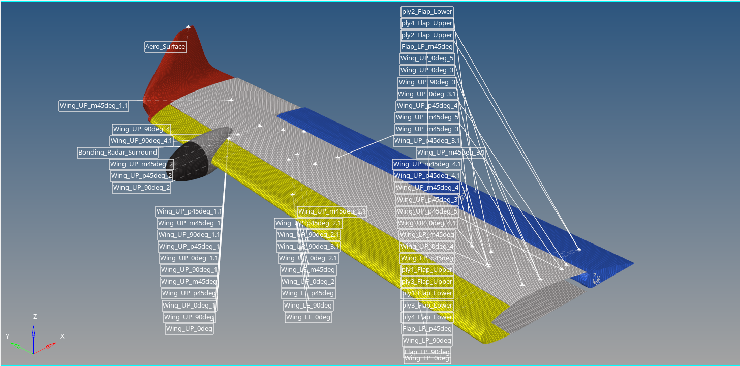

以下は、Entity Overviewモジュールの出力例です。
  1. Component Overview
    図 11.

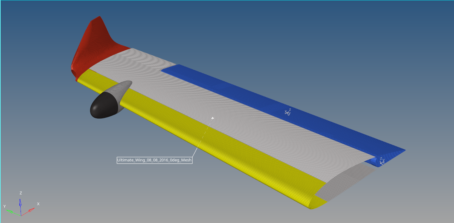

  2. Assembly Overview
    図 12.

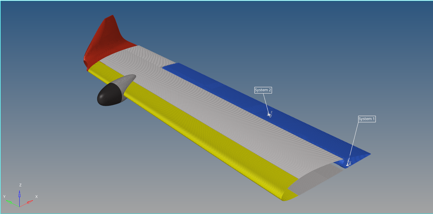

  5. Systems Overview
    図 15.
