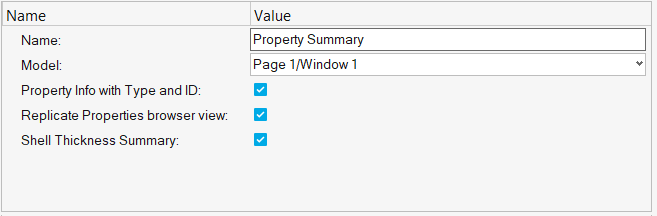

ReportまたはChapterレベルで右クリックし、を選択します。- 以下は、Property Summaryモジュールに関連したプロパティです。
図 1.- Name
- Property Summaryの名前。
- Model
- セッションのHyperMeshウィンドウのリストで、モデルの位置を指定する。

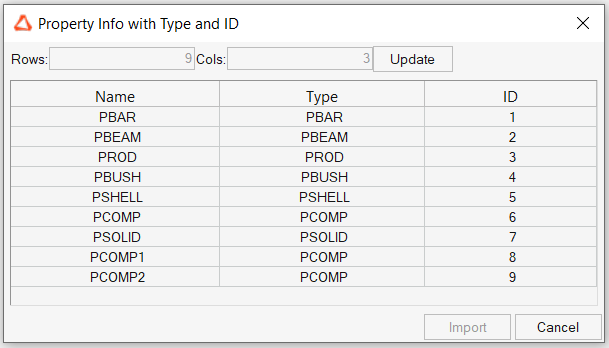

- Property Info with Type and ID
- 全てのプロパティをタイプとIDによって出力します。
- Replicate Properties browser view
- HyperMeshのプロパティブラウザで現在表示されている表形式のデータを出力します。

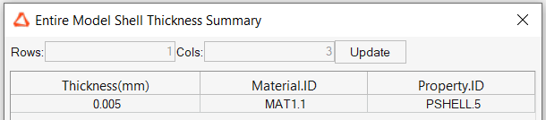

- Shell Thickness Summary
- シェルの板厚に基づいたモデル全体のシェルベースのプロパティの概要を出力します。板厚、材料ID、プロパティIDによる分布概要を作成します。
- 実行すると、Shell Thickness Summaryのテーブル出力が作成されます。Info Model- Text Note.これは、DocumentまたはHTMLレポートでのみ作成されます。
図 2.モデル 厚み(mm)- 画像ファイル

図 4. - 実行すると、プロパティ概要のテーブル出力が生成されます。
図 5. TypeとIDを含むプロパティ情報
