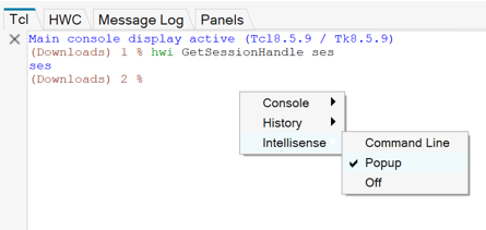

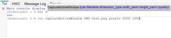

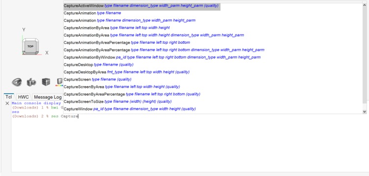

- ポップアップ
- ポップアップの場合、コンソール内のTcl /tk コマンド名が、ウィンドウ内のテキストの最後の行の位置を基準にして表示されます。

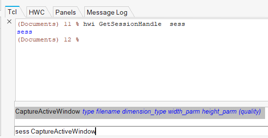

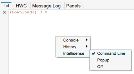

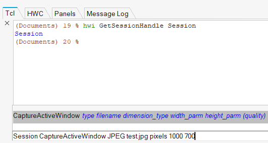

- コマンドライン
- コマンドラインをアクティブにすると、コンソールの下部に Tcl/Tk コマンドラインが表示されます。Tclハンドルを含むコマンドを入力すると、コマンドラインの上にIntelliSenseポップアップウィンドウが表示されます。PopupモードでAPIを選択すると、Intellisenseウィンドウは解除されます。

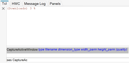

図 4.

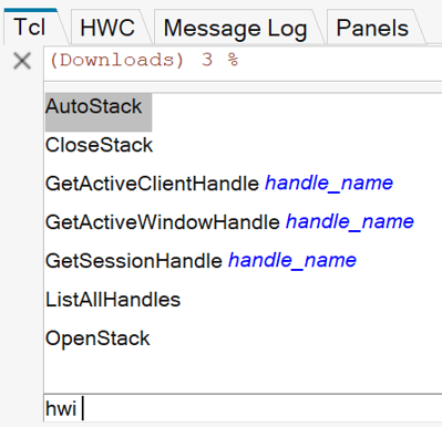

コマンド名の選択

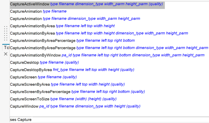

図 5. ハンドル名
変数はサポートされます。有効なハンドルが変数にセットされたら、その変数名をドルマーク$に続いて入力すると、そのハンドルについてのIntellisenseポップアップが現れます。
入力したテキストの方が具体的であれば、次の2つの例に示すように、表示される選択肢が少なくなります。

コマンドを実行すると、コマンド行が空になり、Tcl Consoleにコマンドが表示されます。
図 11.
ファイルtest.jpgが作成されます。
