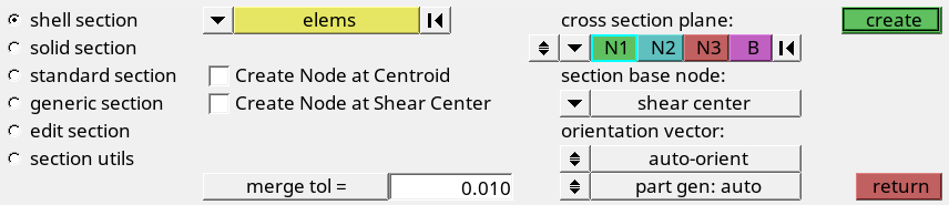

- Shell Section
- 形状ラインまたは1D要素で薄肉の切断面を定義するのに使用します。シェル断面作成は、HyperMeshにおけるシェルまたはソリッドの作成、編集ツールを使用して、あるいは、HyperMeshから形状および要素を取り込んで行います。
- シェルビーム断面をシェルメッシュの切断面によって作成する場合、要素に直接割り当てられた板厚がシェル断面に与えられます。断面に適用される板厚は、コンポーネント内の全ての要素板厚の平均と同じで、各要素に等しく与えられます。要素の数は関係しますが、要素の面積は関係しません。複合材の場合、複合材は均一として扱われ板厚が抽出されます。
- HyperMesh内で3D可視化機能が利用できます。

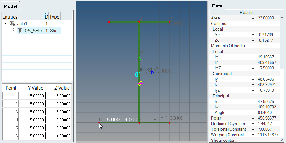

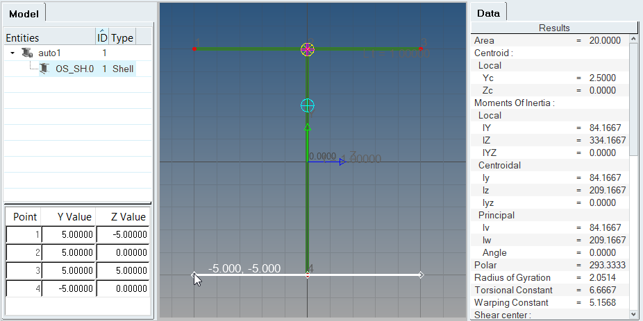

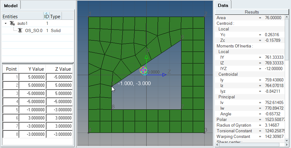

例:HyperBeam Sketcherを使用したシェルおよびソリッド断面の作成

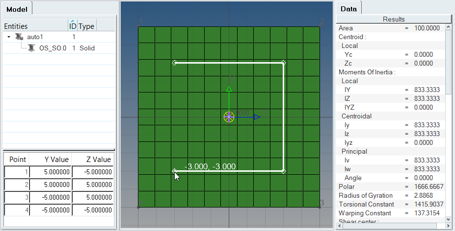

ソリッドセクションのスケッチにも同じツールセットが適用されます。左側にあるブラウザ内を右クリックし、新たなソリッド断面を作成(creating)し、Canvas、GridおよびSnapサイズのデフォルトを定義します。
図 6.
図 7.
ここでもMove vertex / Adjust dimensionツールは、ソリッド断面の頂点の移動に使用できます。各頂点の移動は、ソリッド断面のリメッシュを必要とするので、複雑なパートの頂点移動時には注意が必要です。

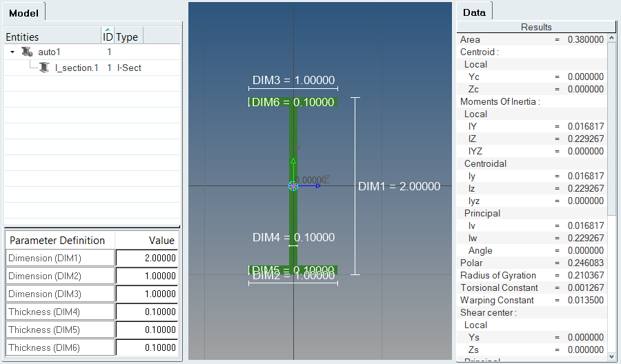

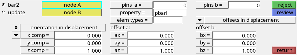

例:標準断面の作成と割り当て

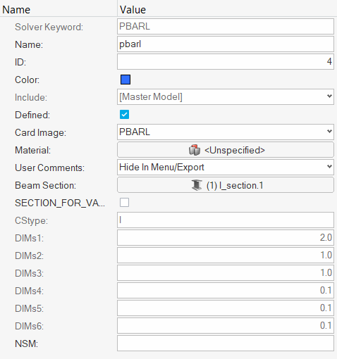

標準断面を作成し、OptiStructのPBARLプロパティに割り当てます。

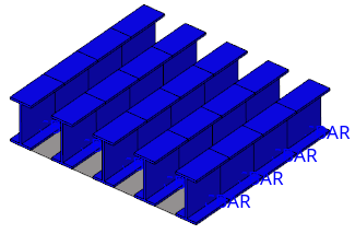

図 8. . 左側のイメージの灰色の要素はI型のビームで長さ方向の補強が必要な構造です。右側のイメージは、5つの節点パスに沿った1DのBar要素を表示で3次元化したものです。
HyperBeamにより選択対象の断面特性が計算されたら、PBARL カードイメージにビーム断面を関連付ける必要があります。これは、コンポーネントを生成し、PBARLカードイメージを参照する特性を割り当てることにより行われます。

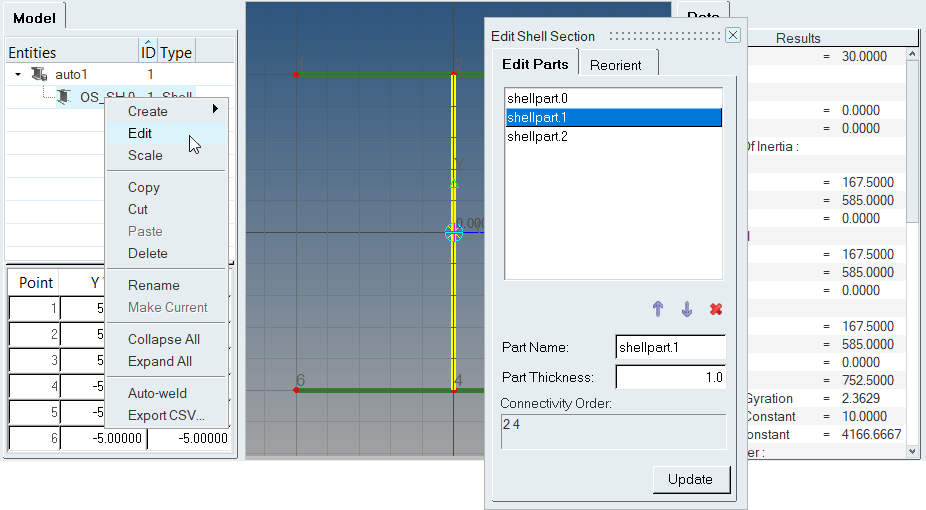

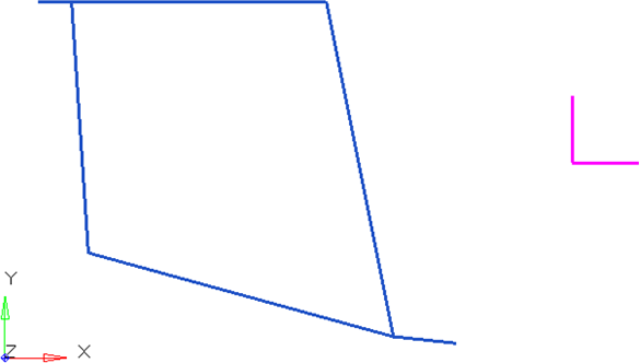

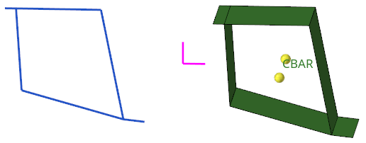

例:シェル断面の作成と割り当て

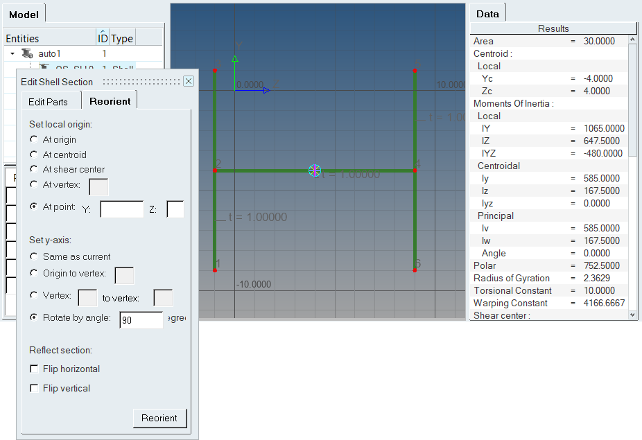

シェル断面を作成し、OptiStructのPBARプロパティに割り当てます。

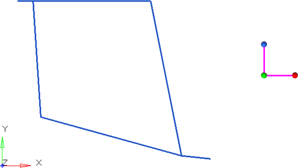

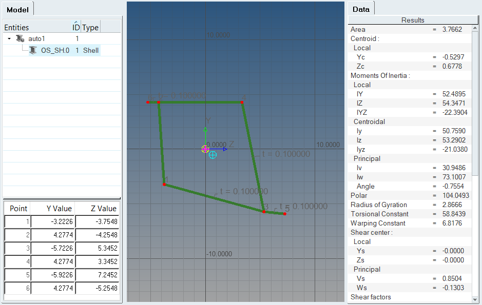

図 13. . 青いラインはプロット要素で、ビームの断面を表します。要素またはラインはビームの断面を表現するのに使用されます。マゼンタ色のラインはプロット要素で、HyperBeam内で断面の向きを調整するのに使用します。

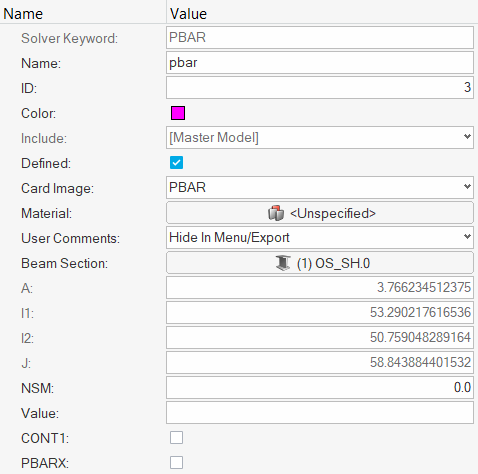

HyperBeamにより選択対象の断面特性が計算されたら、PBAR カードイメージにビーム断面を関連付ける必要があります。これは、コンポーネントを生成し、PBAR カードイメージを参照する特性を割り当てることにより行われます。
