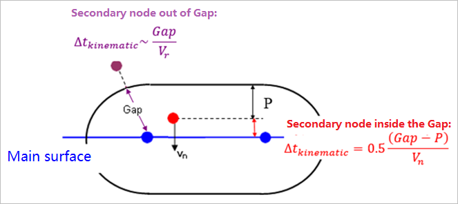

/DT/INTER/DELを使用した時間ステップ。
Radioss Engineファイル(Runname_0001.rad)で/DT/INTER/DELを使用しています。出力ファイル(Runname_0001.out)でインターフェースによりタイムステップが指定されている場合に、/DT/INTER/DELにより指定されている最小値より小さいのはなぜですか?
図 1.
  1. 運動タイムステップは、インターフェース全体に対して以下のように計算されます:(2)
    ΔtGapVr
    ここで、 Vr は、メイン節点とセカンダリ節点間の最大相対速度の推定です。
    このタイムステップ計算は、インターフェースを通した接触検索のパフォーマンスを保証しながら、セカンダリ節点がメインサーフェスを交差することを防ぎます。
  2. メインセグメントのギャップ内に位置する節点については、このセカンダリ / メインの組み合わせに対して運動タイムステップは以下のようにより正確に計算されます:(3)
    Δt=0.5(GapP)Vn
    このタイムステップがオプション/DT/INTER/DELで指定されている値より小さい場合、セカンダリ節点がインターフェースから除去され、以下のメッセージがRadioss Engineの出力ファイルに書き込まれます:
    **WARNING MINIMUM TIME STEP 0.3001E-03 IN INTERFACE 1
    REMOVE SECONDARY NODE 526210 FROM INTERFACE
  3. メインセグメントのギャップ内に位置する節点については、このセカンダリ / メインの組み合わせに対して安定性タイムステップが計算されます。オプション/DT/INTER/DELで指定されている最小値より小さい場合、この場合もセカンダリ節点がインターフェースから除去されます。
状況によっては、インターフェースの運動タイムステップがオプション/DT/INTER/DELで指定された最小タイムステップよりも小さい場合があります。このような状況が計算の開始時に発生する場合は、ギャップの値を確認してください。

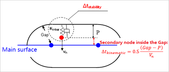

計算に使用される時間ステップタイプ。
基本のタイムステップを使用している(例:/DT/NODAを指定しなかった)にもかかわらず、タイムステップが節点により制御されるのはなぜですか?
CYCLE	     TIME	 TIME-STEP	ELEMENT	ERROR	I-ENERGY	K-ENERGY T	K-ENERGY R	EXT-WORK	MAS.ERR
100	0.1846E0-02	0.1846E-04    NODA   123        0.0%    0.4261E-04      0.6069E-02	0.3660E-25     0.6112E-02        0.000
入力ファイルにはおそらく、インターフェースTYPE7、TYPE10、TYPE11またはTYPE19が含まれています。
図 2.
セカンダリ節点とメインセグメント間の衝突については、安定性を保証するために、この衝突のペナルティースプリングの剛性がセカンダリ節点とメイン節点の両方に適用されます。
より厳密には、インターフェースTYPE7ではペナルティースプリングと減衰が関連付けられるため、システム全体に対する等価剛性が考慮されます。
節点安全性のタイムステップは以下のように計算されます:(4)
Δt=2MK
ここで、
M
節点質量
K
節点剛性
K=Ki+Kel は、すべての要素および接触インターフェースにより節点に適用される剛性の合計です。
デックにインターフェースTYPE7、TYPE10、TYPE11またはTYPE19が含まれる場合、基本タイムステップが使用されている場合でも安定性を保証するために、このタイムステップがデックのすべての節点で常に計算されます。
このタイムステップが節点に適用される場合、その節点はおそらく衝突しています(そうでなければ、 K=Kel で求められた節点タイムステップは基本タイムステップより大きくなります)。
