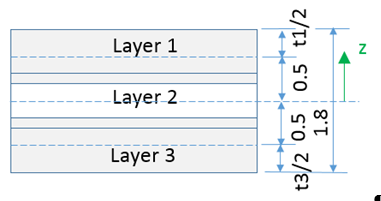

Ipos= 1:
要素板厚内のすべての層の位置Ziは、ユーザー定義されていなければなりません。
  • 複数の層が同じ位置を共有するために重なり合う場合は、警告メッセージが表示されます。そのような場合、層の板厚も補正されます。

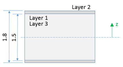

例 2
Ipos=1で、層の位置Ziが未設定または0.0である場合、層はすべて同じ位置にあり、重なり合っています。
計算中、Radiossは最も厚い層の板厚(0.6)を取り、各層の板厚を ti=ti_inputThickThickness of thickest layer で補正します。
各層の位置は補正されません。
図 4.
層の補正板厚は、以下のように計算されます:
層の補正板厚 層の位置
t1=0.51.80.6=1.5 Z1=0
t2=0.61.80.6=1.8 Z1=0
t3=0.51.80.6=1.5 Z1=0
図 5.

例 3
Ipos=1で、層がわずかに重なり合うようにZiの値を設定した場合は、層の板厚と層の位置が自動的に調整されます。
計算時に、層の上側サーフェスとその上の層の下側サーフェスとの距離がRadiossによって次のように計算されます。(1)
Dist=|(Z1+t12)+(Z3+t32)|=|(0.5+0.62)+(0.5+0.62)|=1.6
この距離を使って、各層の板厚を ti=ti_inputThickDist で計算します。
図 6.
