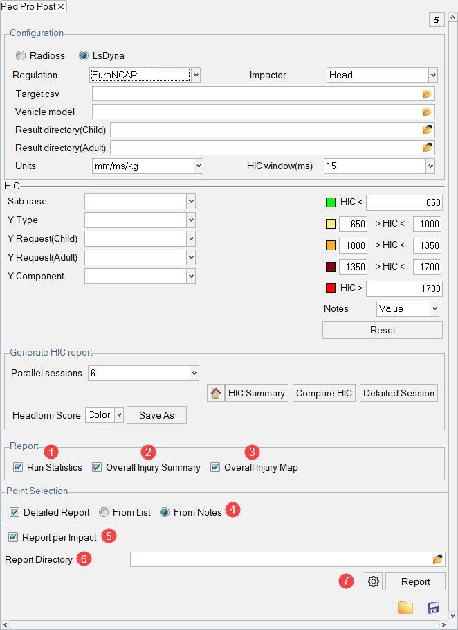

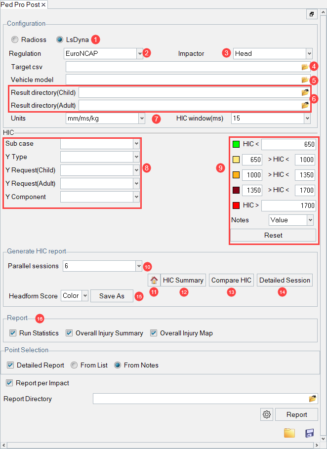

Pedestrian Impact - EuroNCAP Regulation
図 1.
1.Solver selection
サポートされているソルバーは、RadiossLS-DYNAです。
2.Regulation
サポートされる規則を選択します。
3.Impactor
ドロップダウンメニューからHeadUpper Leg、またはLower Legを選択します。
4.Target csv
HyperMeshで作成された.csv ファイルを選択します。
注: HyperMeshを使って人頭模型のマークと位置決めをすると、HyperMeshが.csvファイルを生成します。
5.Vehicle model
車両モデルを含むソルバー入力ファイルまたは結果ファイルを選択します。
6.Result directory
解析ディレクトリをサブディレクトリとして含むルートディレクトリを選択します。
7.Units
ドロップダウンメニューからモデルの単位を選択します。
8.Type/Request/Componentセクション:
以下を選択します。
  • Subcase
  • Y Type
  • Y Request、モデル内の断面に使用されるIDを選択
  • Y Component
9.Threshold/Limit Values and Color Selection
インパクターの選択に基づいて、限界値と色を定義できます。
  • カラーパレットをクリックし、色を選択します。
  • 値欄に限界値/しきい値を定義します。
  • Headの場合は、HICの値、またはHICサマリーのImpactの位置名を選択します。
  • Reset:公式規制値にリセットします。
10.Parallel Sessions
起動するバッチプロセスの数を選択します。処理時間を短縮するため、例えば、200箇所の衝撃処理を行う場合、指定された数の並列処理を起動します。
11.Homeボタン
クリックすると、サマリーページに戻ります。

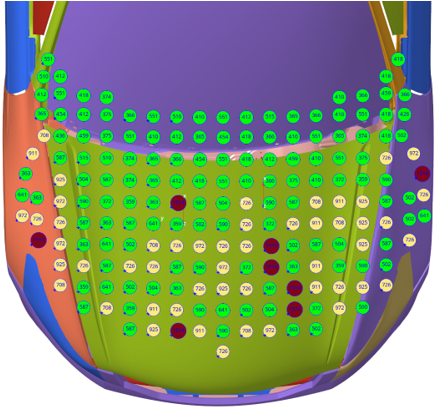

12.HIC Summary
Impactor = Head, HIC Summaryの場合
図 2. EuroNCAP HIC summary

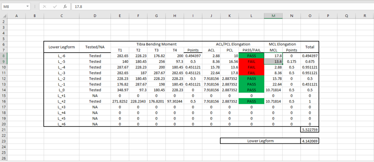

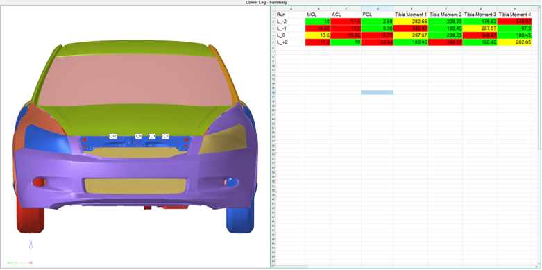

Impactor = Lower Legの場合
図 3. EuroNCAP Lower Leg Summary

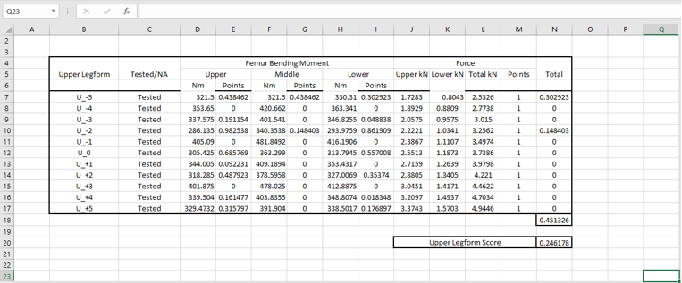

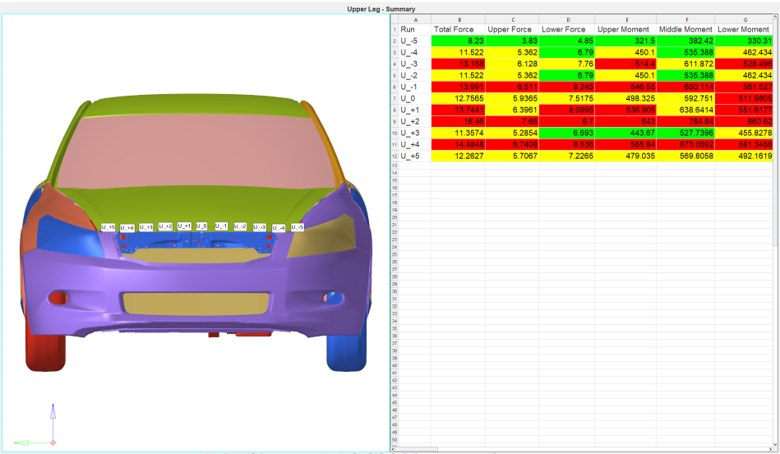

Impactor = Upper Legの場合
図 4. EuroNCAP Upper Leg Summary

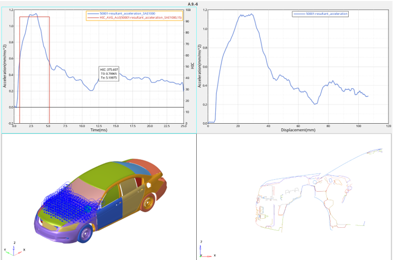

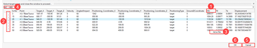

14.Detailed Session
Detailed Sessionをクリックすると、Select target optionsウィンドウで処理する衝撃位置を選択するよう促されます。
図 5.
1
列のタイトルをクリックすると、列を並べ替えることができます。
2
処理する衝撃位置を選択します。WindowsのショートカットキーCtrl+Aですべてのポイントを選択します。
3
それぞれの列を右クリックして、Add as Filterを呼び出します。
4
検索フィルタは、AND/OR/>/<をサポートします。
5
選択した操作をキャンセルするには、Cancel をクリックします。
6
OKをクリックして、選択した操作を確定します。
図 6. 選択された位置についてのEuroNCAP Headform詳細レポート

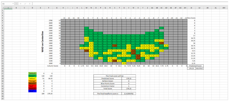

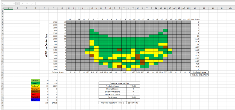

Impactor = Headで、Headform Score = Colorの場合
図 9. EuroNCAP公式Headformスコアシート(カラー)

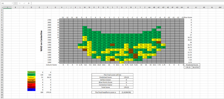

Impactor = Headで、Headform Score = Valueの場合
図 10. EuroNCAP公式Headformスコアシート(値)
Impactor = Headで、Headform Score = HICの場合
図 11. EuroNCAP公式Headformスコアシート(HIC)
図 12. EuroNCAP公式Lower Legスコアシート
図 13. EuroNCAP公式Upper Legスコアシート

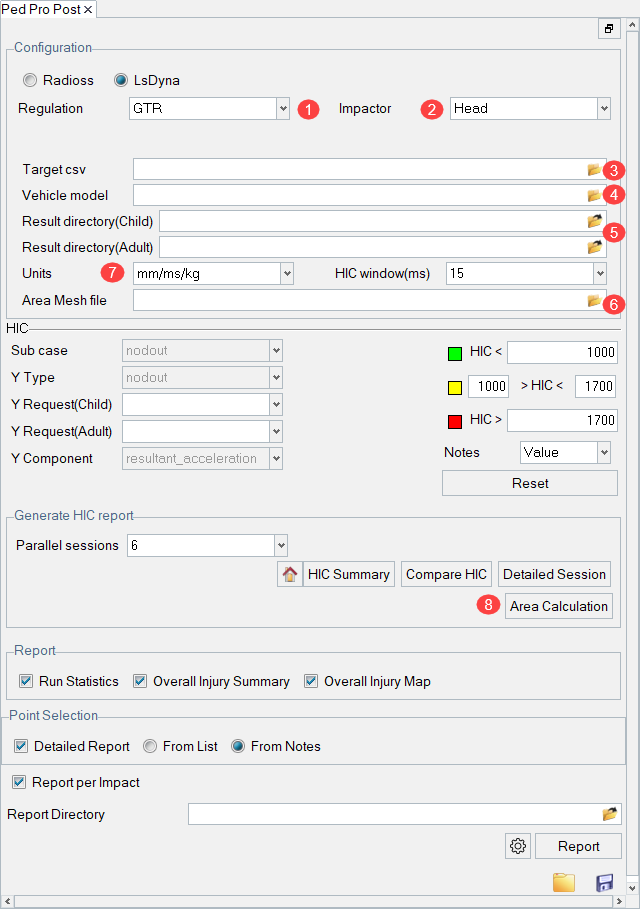

GTR
GTRの歩行者ポスト処理は、1/3および2/3の面積計算を除き、EuroNCAPと同じです。
図 14. Pedestrian Impact - GTR Regulation
1.Regulation
サポートされる規則を選択します。
2.Impactor
3.Target csv
注: HyperMeshを使って人頭模型のマークと位置決めをすると、HyperMeshが.csvファイルを出力します。
4.Vehicle Model
5.Result Directory
6.Units
7.Area Mesh File
HyperMeshで作成されたソルバー入力領域ファイルを選択します。
注: HyperMeshを使ってGTRの人頭模型のマークと位置決めをすると、HyperMeshがファイルを出力します。

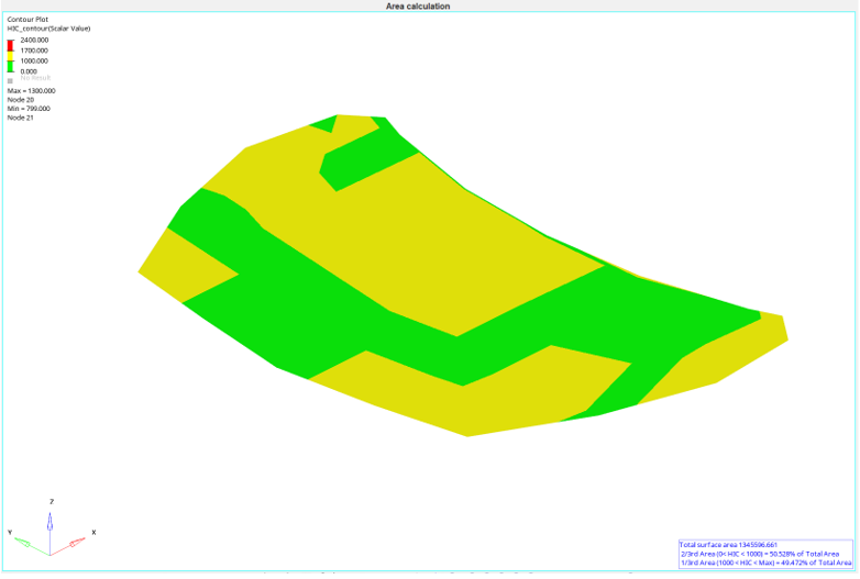

8.Area Calculation
GTRの1/3面積と2/3面積を計算します。
図 15. GTR 1/3、2/3の面積計算。

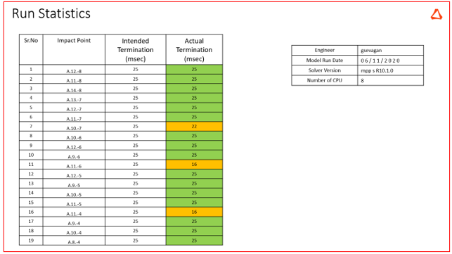

1.Run Statistics
衝撃位置ごとに、正常終了とエラー終了のサマリーを実行します。

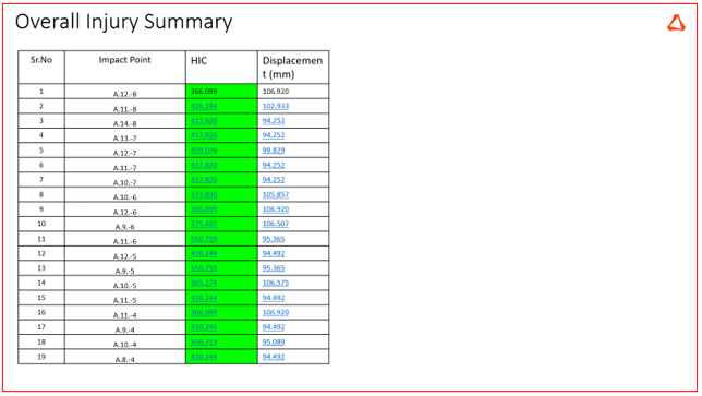

2.Overall Injury Summary
すべての衝撃位置の傷害数のサマリーです。

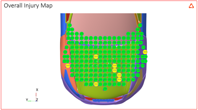

3.Overall Injury Map
人頭模型のHICマップ(Headformの場合のみ有効)

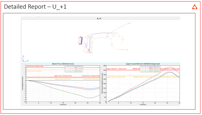

4.Detailed Report
From List
リストから詳細レポートを作成する衝撃ポイントを選択します。
From Notes
GUIから詳細レポートを作成する注釈を選択し、衝撃ポイントを選択します。

図 17. Run Statistics Slide
図 18. Overall Injury Summary (Headform)
図 19. Overall Injury Map
図 20. Headform Detailed Report
図 21. Lower Leg Detailed Report
図 22. Upper Leg Detailed Report
