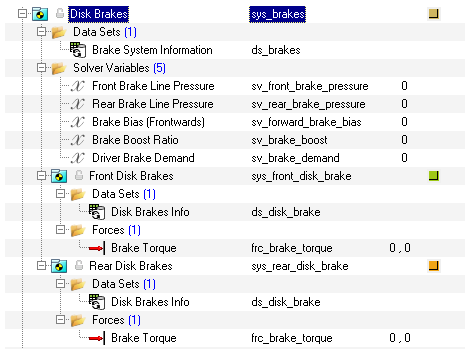

構造
図 1. MotionViewで表示したブレーキディスクシステム

- Rear Disk Brakes\Datasets\Disk Brakes Info
- 上記Front Disk Brakes Infoと同じ
Solver Variables
| ソルバー変数 | コメント |
| Front brake line pressure | フロントブレーキラインの圧力を計算 PFront = KBrake boost * FFront/AreaMC_front |
| Rear brake line pressure | フロントブレーキラインの圧力を計算 PRear = KBrake boost * FRear/AreaMC_rear |
| Brake bias (forwards) | ユーザー定義のソルバー変数 FFront = BB * FMC |
| Brake boost ratio | ユーザー定義のソルバー変数。 PBrake line = KBrake boost * PMC デフォルトのBrake boost ratioは、Brake system infoデータセット内のユーザー定義の定数 |
| Driver brake demand | ユーザー定義のソルバー変数。解析(例えば走行解析)で使用される場合、解析はこのソルバー変数をオーバーライドすることが期待されます。 |
Torque
- Front Disk Brakes\Forces\Brake Torque Info
- ホイール中心におけるホイールハブとナックル間の作用反作用トルク
- Rear Disk Brakes\Forces\Brake Torque Info
- 上記Front Brake Torque Infoと同じ
