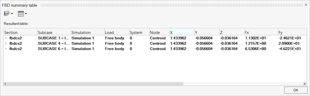

サマリーテーブルでの結果の表示
図 1.

オプション | 説明 |
Resultant table | 断面 / ブロックでグループ分けされた情報を表示します。 列見出しのソートによって、サブケースごとに情報がソートされます。 一番上の行は、そのセクションのフォース / モーメントの合計を表します。 Section列のプラスアイコン をクリックして、サブケースごとの情報を開いて表示します。 Resolved in:でAnalysis Systemが設定されたFBDプロットの場合、一番上の行は空白となります。これは、1つのセクションの個々の節点が異なる座標系での結果を有する可能性があるためです。 |

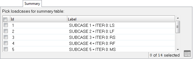

FBD table | 情報をフラットリスト(断面ごとのグループ分けなし)で表示します。 列見出しのソートによって、リスト全体で情報がソートされます。 |
Summary table | 上位サマリー行の情報のみを表示します。 列見出しのソートによって、サマリー行の情報のみがソートされます。 |
