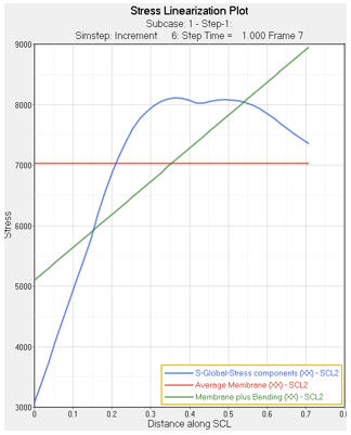

次に、適切なチェックボックスを有効 / 無効にして、X-Yプロットとして距離に対してプロットされる応力成分と不変量を選択します。応力の線形補間計算から、平均膜、曲げ、膜 + 曲げおよびピーク応力テンソルの発生がもたらされます。これは、ラインに沿ったポイントのそれぞれにおいて抽出される応力テンソルに加えられるものです。示される各成分について、X軸のラインに沿った各ポイントの距離に対してY軸上には下記がプロットされます:- 各ポイントにおける抽出された応力成分値(Y軸)
- 平均膜応力成分
- 膜 + 曲げ応力成分
図 1.
