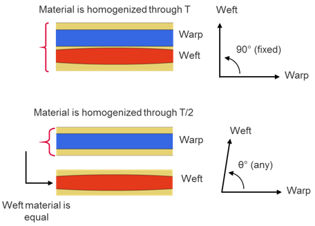

織り
| 均質化のスケール | コメント |
| 縦糸方向と横糸方向のマトリックス、トウの均質化。このスケールは、均質化された織りプライタイプでサポートされています。 | ドレープするのは現実的ではありません。θ=90°から少しでもずれている場合は新しい異方性材料となります。 プライレベルの繊維とマトリックスの方向の結果を区別することはできません。 |
| 1方向のみのマトリックスとトウの均質化。このスケールは、一方向織りプライタイプでサポートされています。 | 織りは、厚みが4分の1の4つの一方向プライとして内部でモデル化されます。積層順序は[θ/ θ+90/ θ+90/ θ]です。 θが変化しても同じ材料です。 HyperMeshでは、外部複合材データから織りプライをインポートする際もこの方法が使用されます。 |
図 1.

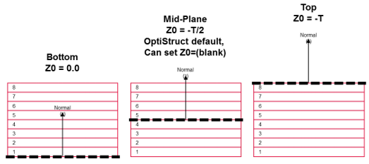

Offsets
オフセットは、メッシュを基準にした積層材の位置を決定します。
図 2.
