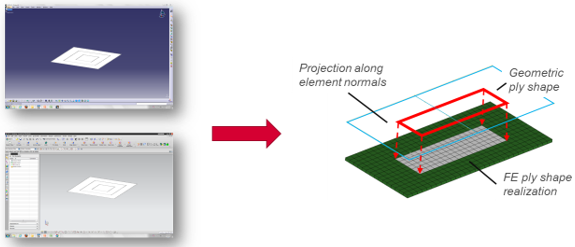

- ジオメトリ形状からHyperMeshの有限要素形状に変換します(プライのリアライゼーション)。プライのリアライゼーションには、コンテキストメニューでPlyエンティティを右クリックして表示されるModelブラウザからアクセスできます。詳細については、Plyエンティティをご参照ください。

CATIA CPDインポート
- Laminates
- プライ (ラインまたはソリッドで定義された形状)
- 局所座標系(CATIAロゼット)
- 材料(名前の参照のみ)
詳細については、CATIAインポートをご参照ください。

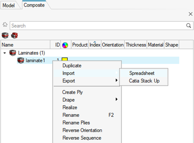

インポート方法
- Compositeブラウザでの積層材エンティティからのプライと積層材:
- インポート – プライと積層材を作成および更新します。
- エクスポート – プライデータのスプレッドシートを提供します。

プライベースの積層材
インポート時には、この機能によってプライエンティティと積層材エンティティが作成および更新されます。エクスポート時には、プライデータのスプレッドシートが書き込まれます。
図 2.
| Ply Name | Ply ID | Card Image | Mat Name | Thickness | Orientation | Output Results | TMANU | DRAPE_ID | ESID |
| ply1 | 1 | PLY | carbonepxy | 0.01 | -45 | yes | 0 | 1 | |
| ply2 | 2 | PLY | carbonepxy | 0.01 | 0 | yes | 0 | 2 | |
| ply3 | 3 | PLY | carbonepxy | 0.01 | 45 | yes | 0 | 3 | |
| ply4 | 4 | PLY | carbonepxy | 0.01 | 90 | yes | 0 | 4 |
| PlyGroup | Sequence | Ply | CutPieceGroup | CutPiece | Material | Direction | Rosette | Surface | Draping | Ply ID |
| laminate | 1 | ply1 | carbonepxy | -45 | 0 | F | ||||
| laminate | 2 | ply2 | carbonepxy | 0 | 0 | F | ||||
| laminate | 3 | ply3 | carbonepxy | 45 | 0 | F | ||||
| laminate | 4 | ply4 | carbonepxy | 90 | 0 | F |

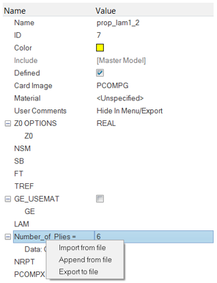

ゾーンベースのプロパティ
インポート時には、この機能によってゾーンプロパティ層のリストが生成されます。エクスポート時には、層データのスプレッドシートが書き込まれます。この機能は、エンティティエディターから使用できます。
- 新しいプロパティを作成します。
- カードイメージを、ユーザープロファイル用の適切なゾーンベースプロパティに設定します。
- Modelブラウザでこのプロパティを選択し、これをエンティティエディターで開きます。
- 適切なLayers/Number_of_Plies行を右クリックして、コンテキストメニューを表示します。
- Import from fileを選択します。
- Modelブラウザでゾーンプロパティを選択し、これをエンティティエディターで開きます。
- Export to fileを選択します。

| GPLYID | MID | T | THETA | SOUT |
| 1 | 1 | 0.01 | -45 | YES |
| 2 | 1 | 0.01 | 0 | YES |
| 4 | 1 | 0.01 | 90 | YES |
| 5 | 1 | 0.01 | 90 | YES |
| 6 | 1 | 0.01 | 0 | YES |
| 7 | 1 | 0.01 | -45 | YES |
