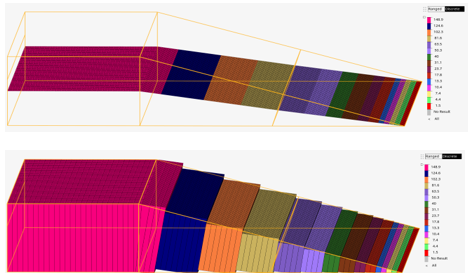

下図に示すような板厚のバリエーションがあるモデルについて考えてみます。要素に板厚を割り当てる場合、デフォルトでは、類似する板厚の要素は自動的にグループ化され、“Factor of thickness”の値に基づいて平均化された厚さが割り当てられます。
例えば、Factor of thicknessに0.2という値を入力したとします。最小板厚の要素から始まって、1つのグループ内の最大板厚と最小板厚の差がその最大板厚の0.2倍を超えないように、類似する板厚の要素がグループ化されます。グループ内の要素の板厚の値が平均化され、グループ内のすべての要素(またはそのプロパティ)に割り当てられます。
図 5.

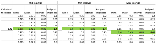

計算された板厚0.42に対して、ユーザー定義の板厚間隔範囲 0.05および開始板厚が0.2であるケースにおいて、割り当てられる板厚は、Mid-intervalの場合は板厚値0.4 、Min-intervalの場合は0.4 、Max-intervalの場合は0.45です。
図 7.

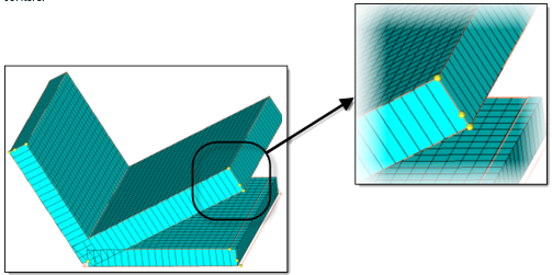

T接合またはコーナー近くの板厚値が補間されている場合に使用するスケーリングファクターを入力します。1より小さい値が指定された場合、接合部 / コーナー部により近くなるにつれて板厚が線形に減少します。ゼロが指定された場合、質量保存により板厚を概算します。これが1に設定されている場合、板厚はスケールなしで外挿 / 内挿されます。1より大きい値が設定されている場合、結合部により近くなるにつれて板厚が増分されます。
図 8. Scaling = 0、板厚コンター適用、従来の要素表示
図 9. Scaling = 0、板厚コンター適用、2D詳細要素表現
図 10. Scaling = 1、板厚コンター適用、従来の要素表示
図 11. Scaling = 1、板厚コンター適用、2D詳細要素表現
