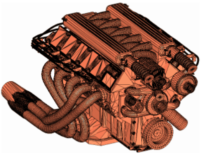

![]() 図 1. 入力として使用する粗いSTLメッシュ |
![]() 図 2. 元のSTLメッシュの周囲をラップするシェルメッシュ |

シュリンクラップのひとつの例として、モデルの.stl表現を三角形/四角形メッシュに変換する必要がある際、shrink wrapを使うことで迅速かつ効率的に行うことができます。また、衝突解析においては、高度に詳細化されたパワートレインモデルは必要ありません。このようなケースでshrink wrapメッシュを使って詳細パワートレインモデルを簡易化したモデルを素早く生成し、衝突シミュレーション用のモデルでこのシュリンクラップ表現を使って衝突解析を行います。
