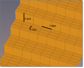

EMラティスメッシングは、2Dおよび1Dジオメトリの入力に対して軸に平行なメッシュを生成する手法です。
voxelszx * meshextx,voxelszy * meshexty,voxelszz * meshextz
格子メッシュは、指定した境界ボックス内に作成されます。
