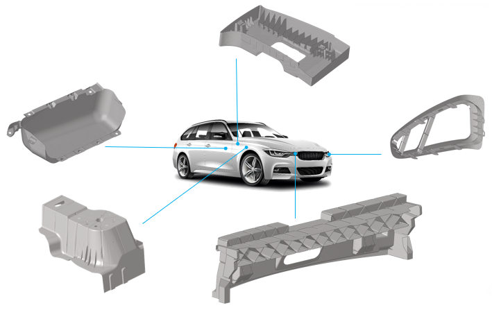

中立メッシュの直接作成がサポートされているパート
中立メッシュの直接作成は、図 2に示すように、鋳造、機械加工、射出成形、押し出しなど、多くのパートに活用することができます。
図 2. 中立メッシュの直接作成がサポートされているパート

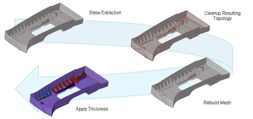

中立メッシュ生成ワークフロー
中立メッシュをその品質を保ちながら生成するためにはいくつかのステップがあります。図 3に、最小限の手間で最良の結果を得るためのワークフローを示します。
基本メッシュの抽出
基本的な中立メッシュを抽出します。
生成されるトポロジーのクリーンアップ
半自動化された中立メッシュ編集ツールを使用して、1Dトポロジーを補正し、不良または欠落したフェイスを修正します。最終的なリメッシングのためのモデルの準備が目的です。
メッシュ再構築
メッシュの再構築機能を使用して最終的なメッシュフローおよび品質にリメッシュし、残存するメッシュの品質問題をすべて修正します。
厚みの適用
Map Thicknessツールにより元のソリッドの厚みを中立メッシュにマップします。
図 3. 中立メッシュのワークフロー
