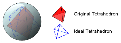

四面体要素の形状係数shape factorは、要素の体積を、同じ外接円半径をもつ理想の(等辺)四面体の体積で割ることによって決定されます。四面体要素の場合、外接円半径は、四面体の4つの頂角を通る球の半径です。
図 2. Volume Skew
