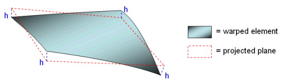

- Warping Factor
- 四角形要素、および3D六面体、五面体、ピラミッドの四角形フェイスに適用されます。
