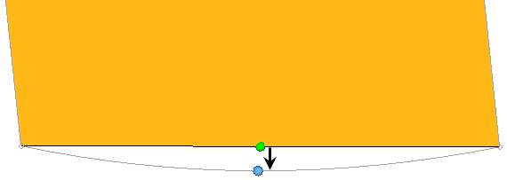

- Chordal Deviation
- 要素エッジの中心と関連付けられているサーフェスとの最も離れている距離です。
