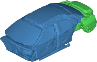

音響空洞メッシングは、車両の空気領域または同様の閉じた構造モデル内部の音響モード(または定在波)を計算するために使用される流体ボリュームメッシュを作成します。
図 1.

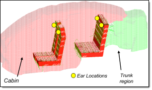

- 内部応答の定義。
- 内部応答ポイントは、空洞メッシュが生成される際のメッシュ定義の一部となるよう定義される必要があります。

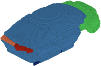

図 2.
音響空洞メッシュの作成
音響空洞メッシュの作成には、2つの段階があります。最初に、ボクセルによるプレビューメッシュを作成します。次に、個々のボリュームを選択し、要素品質を設定し、選択したボリュームに対してより滑らかで細かい計算用メッシュを作成します。
音響空洞メッシングは、Acoustic Cavity Meshcontrollerから始めます。このコントロールは、単一または複数の音響空洞にボクセル化されたプレビューメッシュを生成するために必要な基本入力データを受け入れます。プレビューメッシュが存在する場合、タブ領域にAcoustic Cavityブラウザが表示されます。このツールでは、要素品質チェックの修正、プレビューメッシュを有する特定のボリュームの選択、および、選択された空洞についての計算用メッシュの作成を行うことができます。
