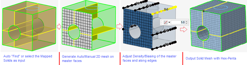

図 2.
上記のマップ ワークフローは、マッピング可能なソリッドを見つけ、ソースとターゲットを自動検出するのに役立ちます。しかし、マッピング可能なソリッドを手動で選択し、選択したソースとターゲットで操作することも可能です。
この新しいワークフローでは、ソース(メイン)サーフェスの要素サイズを定義し、ソースサーフェスのエッジとエッジに沿って密度 / バイアスを追加することができます。
最後に、2Dメッシュの編集が終わったら、 Meshをクリックすると、ヘキサ - ペンタ要素が作成されます。
