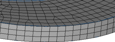

    バイアシングなし
    すべての層は同じ厚みとなります。
    図 3. 例:バイアシングなし

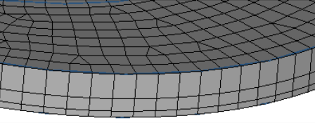

    指数バイアシング
    連続する層が指数関数的に厚くなります。
    図 4. 例:指数バイアシング
