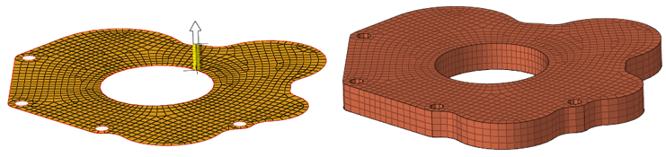

ソリッドマップツールは、選択したソリッドが既にマッピング可能であれば、ソリッド上に直接3Dメッシュを自動作成できますが、ヘキサメッシングは既存の2Dメッシュに依存し、入力したパラメータに基づいて3Dメッシュに外挿されます。

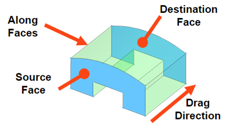

  • 向かい合う2つのフェイス"ソースフェイス"と"ターゲットフェイス"呼びます。
  • また、ソースとターゲットを直接結び、閉じられた空間ボリューム囲む1つ以上のフェイスを"ガイドフェイス"と呼びます。
  • ドラッグ方向は、ソースフェイスからターゲットフェイスへのへのベクトルになります。

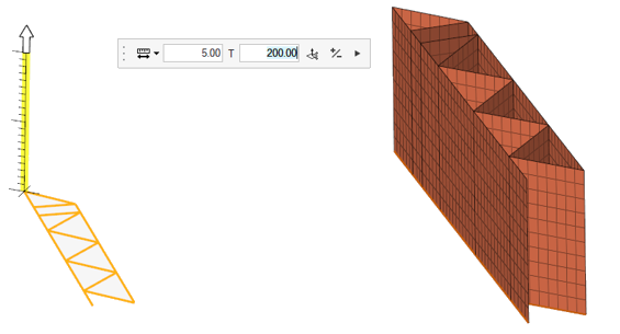

    1. マクロダイアログで、オプションメニューでまだ定義されていない場合は、要素数または要素サイズを設定します。
    2. 板厚の値を入力するか、マニピュレータをドラッグして、要素の法線に沿ってヘキサメッシュを作成します。

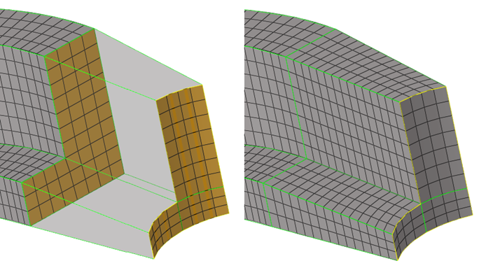

      要素が使用される際、マッピングされるメッシュは、選択された要素の節点位置を保持します。それらは、共通の節点として等値化することが可能です。節点を選択する場合、各選択は、マッピング元とマッピング先を結ぶエッジを表すものでなくてはなりません。
    3. Targetセレクターをクリックします。
    4. 必要に応じて、3Dメッシュを合わせるジオメトリを選択します。

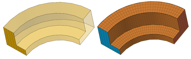

      図 9.
    5. マクロダイアログで、オプションメニューでまだ定義されていない場合は、要素数または要素サイズを設定します。

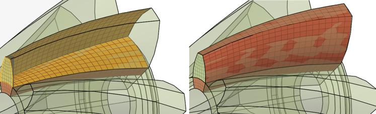

    図 10. . ソース要素と中立線をガイドとして作成したメッシュ。

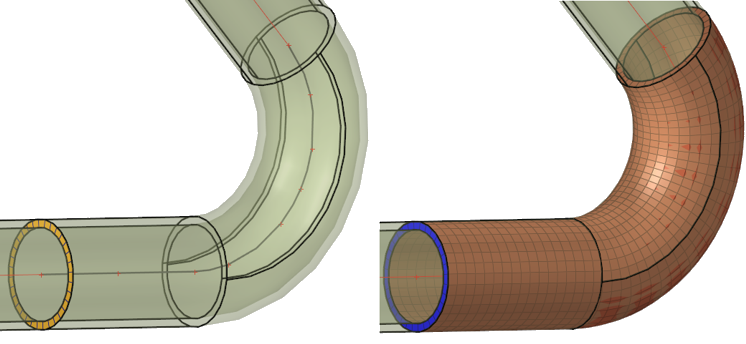

    図 11. . ソース要素とサーフェス/ラインをガイドとして作成したメッシュ。
    図 12. . ソース要素と複数のフェイスと要素をガイドとして作成したメッシュ。Topo(2D/3D)要素フェイスがサポートされます。

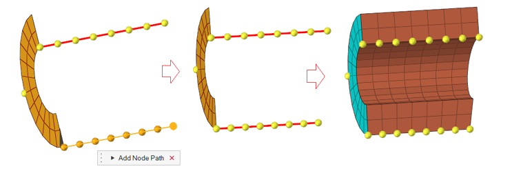

    図 13. . ソース要素と複数の節点パスをガイドとして作成したメッシュ。

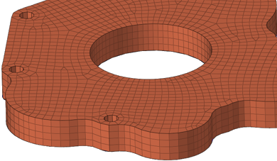

HyperMeshは、ステータスバーにソリッドマップメッシングの進行状況を表示します。完了すると、HyperMeshによってメッシュ品質が表示されます。レポートされる要素の品質を表す値は、メッシュ内におけるヤコビアン比の最低値です。ヤコビアン比の値幅は0.0から1.0(最も良い)です。要素のヤコビアン比は、同じコンフィグレーションの理想的要素のヤコビアンに対する比率で表されます。
