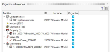

    注: エンティティをインクルードファイルに含めると、エンティティのすべての参照が自動的に識別されます。インクルードファイルにエンティティをドラッグ&ドロップすることもできます。
