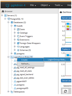

    1. Serversノードを展開して、Login/Group Rolesノードを表示します(下図を参照)。
      図 1.
    2. Login/Group Rolesを右クリックして、コンテキストメニューからCreate > Login/Group Role...の順に選択します。
      Login Roleダイアログが表示されます。

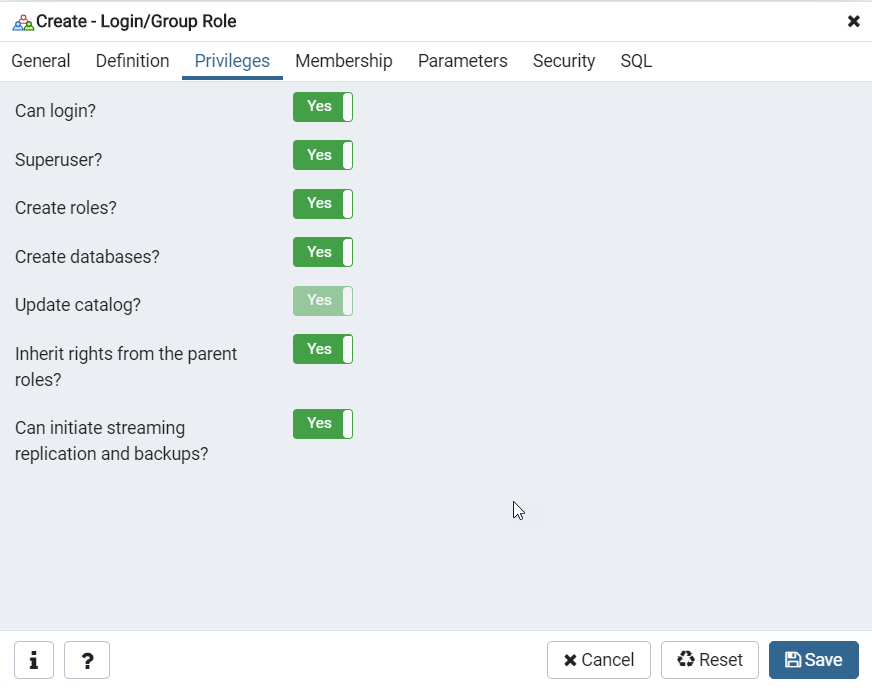

    3. GeneralタブのName欄にhweuserと入力します。
    4. Definitionタブをクリックして、次のように設定します:
      • Password欄に、hwe_123と入力します。
      • 接続の制限を30に設定します(未設定の場合)。
    5. Privilegesタブをクリックし、すべての欄をYesに設定します。
      図 2.
    6. Saveをクリックします。

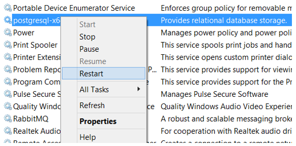

  6. Windowsタスクマネージャーを開いて、サービスタブでpostgresql-x64サービスを探します。
  7. postgresql-x64サービスの名前を右クリックし、コンテキストメニューからRestartを選択してこのサービスを再起動します。
    図 3.
    注: これにより、すべてのユーザーが認証なしで接続できるようになります。

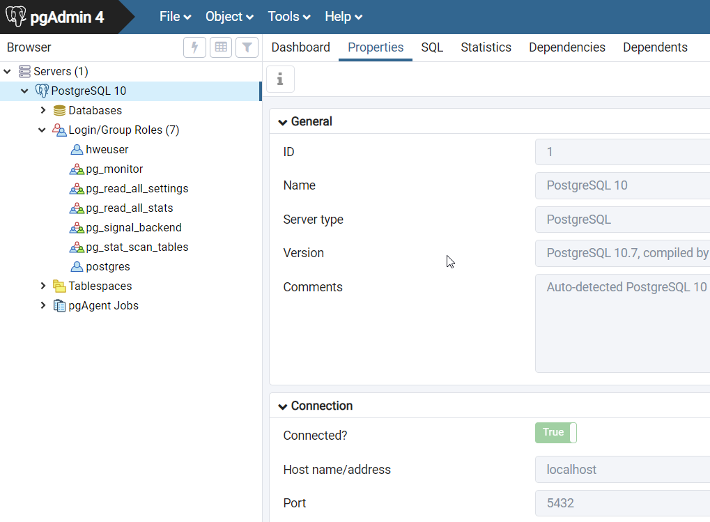

  9. オプション: サーバー接続用のポート番号を確認する必要がある場合は、サーバー名をクリックしてから、Propertiesタブをクリックします。
    図 4.
    上図のように、Connectionの下にポート番号が表示されています。ポート番号が分かっていると、他のユーザーと接続を共有できます。
