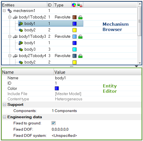

エンティティエディター
エンティティエディターを使用して、Mechanismブラウザエンティティ内部で定義されている属性の割り当て、修正、確認を行います。
ブラウザで新しいボディを作成するかボディを選択すると、エンティティエディターが開き、そのボディに対応する属性が表示されるので、その属性を確認、修正できます。
図 3.

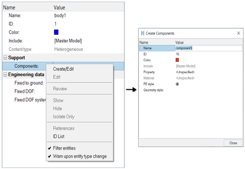

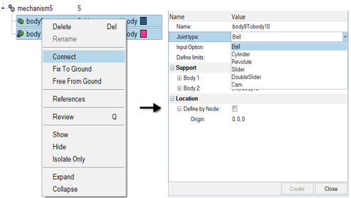

- ボディ(
)は、FEパートまたはFE節点で構成した運動アセンブリであり、エンティティエディターで選択できます。ボディを作成するには、Mechanismを右クリックして、コンテキストメニューからを選択します。 - ジョイント(
)は、2つのボディ間のキネマティックな関係(球、円筒、回転、スライダーの各ジョイントタイプの場合)または3つのボディ間のキネマティックな関係(ダブルスライダージョイントの場合)を定義します。ジョイントを作成するには、接合する2つのボディをブラウザで選択し、右クリックしてコンテキストメニューからConnectを選択します。ダブルスライダージョイントの場合は、エンティティエディターで3番目のボディを定義する必要があります。 - 拘束(
)は、指定した節点またはポイントの位置でボディに対するキネマティックな拘束を定義します。

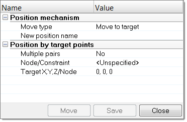

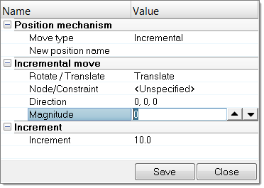

メカニズム位置の修正
ジョイント位置の修正

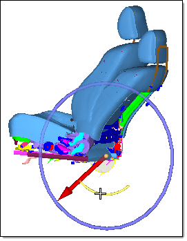

- Mechanismブラウザ内で、ジョイントを右クリックし、コンテキストメニューからMoveを選択します。
ジョイントの位置を修正します。
- グラフィックス領域でマニピュレータをクリックしてドラッグします。

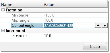

図 9. - エンティティエディターで、ジョイントのCurrent angleを修正します。
図 10.

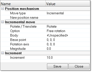

- Incrementの値を変更して、操作の増分値を制御します。
