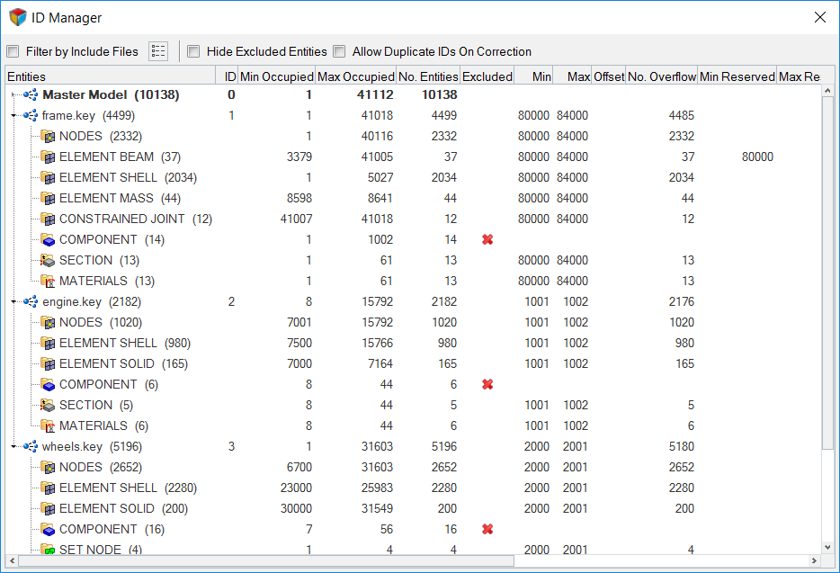

ID Managerダイアログ
ID Managerのユーザーインターフェース概要。
アセンブリリボンから、RenumberツールサテライトアイコンをクリックしてID Managerを開きます。
制約事項: AbaqusLS-DYNANastranOptiStructPAM-CRASH 2G、またはRadiossユーザープロファイルのいずれかが読み込まれている場合にのみ使用できます。

表 1. ID Managerオプション
オプション 説明
Filter by Include Files 有効な場合、Select Includesダイアログで選択されたインクルードファイルは、ID Managerによってフィルタリングされます。
をクリックしてSelect Includesダイアログを開きます。
フィルタリングされたインクルードファイルに関係するデータは、.hmファイルに保存されます。
Hide Excluded Entities 有効な場合、"Excluded"としてマークされたエンティティはID Manager内で表示されません。
"Excluded"エンティティに関係するデータは、.hmファイルに保存されます。
Allow Duplicate IDs on Correction 有効な場合、サポートされるエンティティの重複IDの保存がサポートされ、同じIDを持つことが可能になります。
Entities マスターモデルとその子のエンティティ、各インクルードファイルとその子エンティティを表示します。
ID 各インクルードファイルのIDを表示します。
Excluded ID管理操作時にエンティティを除外する場合、Xアイコン() を表示します。
Min Occupied ID幅の最小の値を入力します。この値はモデル内に定義されているほかの値幅と重ならないように指定します。
Min は常に以下を満たす必要があります:
  • モデル内に定義された前の値幅のMaxより大きくなければなりません。
  • モデル内に定義された次の値幅のMinより小さくなければなりません。
  • 現在の値幅のMaxより小さくなければなりません。
Max Occupied ID幅の最大の値を入力します。この値はモデル内に定義されているほかの値幅と重ならないように指定します。
Maxは常に以下を満たす必要があります:
  • 現在のインクルードファイルのMinより大きくなければなりません。
No. Overflow 指定された値幅の外になるインクルードファイルまたはエンティティフォルダー内のIDの数を表示します。
Min リザーブされたID幅の最小整数値。Min Reserved欄は、MinおよびMax ID幅の規則事項範囲内であれば手動で変更できます。
すべてのIDをリザーブした場合、Min ReservedとMax Reservedには、エンティティレベルで定義したMinとMaxのID幅の値が入力されます。
Max リザーブされたID幅の最大整数値。Max Reserved欄は、MinおよびMax ID幅の規則事項範囲内であれば手動で変更できます。
Conflict
リザーブ範囲内のIDがモデル内にすでに存在する場合、Conflictアイコン()を表示します。
No. Conflicts リザーブ幅内の矛盾したIDの数を表示します。
User Status リザーブIDの矛盾の状態を表示します。
Pending
矛盾が生じたら直ちに表示します。Move Outを使用して矛盾を解決した場合、矛盾状態はブランクにリセットされます。
WIP(進行中)
Conflictアイコンが表示され、矛盾が発見された場合や矛盾解決が完全に行われていない場合、状態はPendingからWIPに変更されます。
Completed
Lockを使用して矛盾が解決された場合、状態はCompletedに変更されます。Conflictアイコンは表示されたままでも、状態がCompletedに変更された場合、矛盾は解決されたことを意味します。
No. Reserved エンティティレベルでリザーブされたIDの数を表示します。
IDがリザーブされた場合、このカラムにはそのエンティティが表示されます。指定されたID幅のすべてのエンティティのIDがリザーブされます。あるいは、指定されたID幅内の不連続のIDがリザーブされます。指定されたID幅に収まらないリザーブ済みIDは、マスターモデルの#Reserved欄に移動されます。
エンティティタイプがIDプールをサポートする場合、#Reserved欄には、そのエンティティタイプの各IDプールに適用されたリザーブ数の総数が表示されます。
Min Occupied インクルードファイル内のすべてのエンティティで使用されている最小IDを表示します。各エンティティにおけるこの値は、インクルードファイル内の対応するエンティティの最小IDを表示します。
Max Occupied インクルードファイル内のすべてのエンティティで使用されている最大IDを表示します。各エンティティにおけるこの値は、インクルードファイル内の対応するエンティティの最大IDを表示します。
No. Entities インクルードファイルおよびエンティティフォルダー内のエンティティの総数を表示します。
No. Locks リナンバリングの対象外となるIDの数を表示します。
