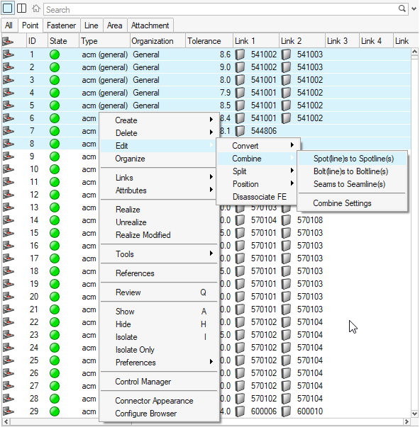

結合したいコネクターを右クリックし、コンテキストメニューからCombine > Styleオプションを選択します。
ハイライトされているコネクターでも異なるコネクタータイプなどの場合、結合操作の対象とはみなされません。
図 1.

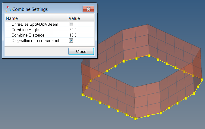

Combine Settings
コネクターがどのように結合されるかを定義するために使用される設定。
Combine Settingsには、コネクターを右クリックし、コンテキストメニューからCombine > Combine Settingsを選択してアクセスします。
表 1.
オプション 詳細
Unrealize Spot/Bolt/Seam 最初のコネクターをアンリアライズします。

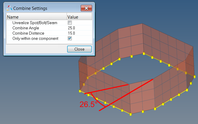

Combine Angle 連続する3つのコネクター間で許容される最大逸脱角度。
この角度が定義されている角度より小さい場合にのみ、連続する3つのコネクターの結合が可能となります。
これが、結合するには3つ以上のポイントコネクターを選択する必要がある理由です。
図 2.
ループするラインコネクターの作成がサポートされています。
図 3.

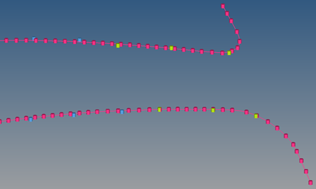

下図に、コネクターの結合において問題のある状況を示します。
図 4.
